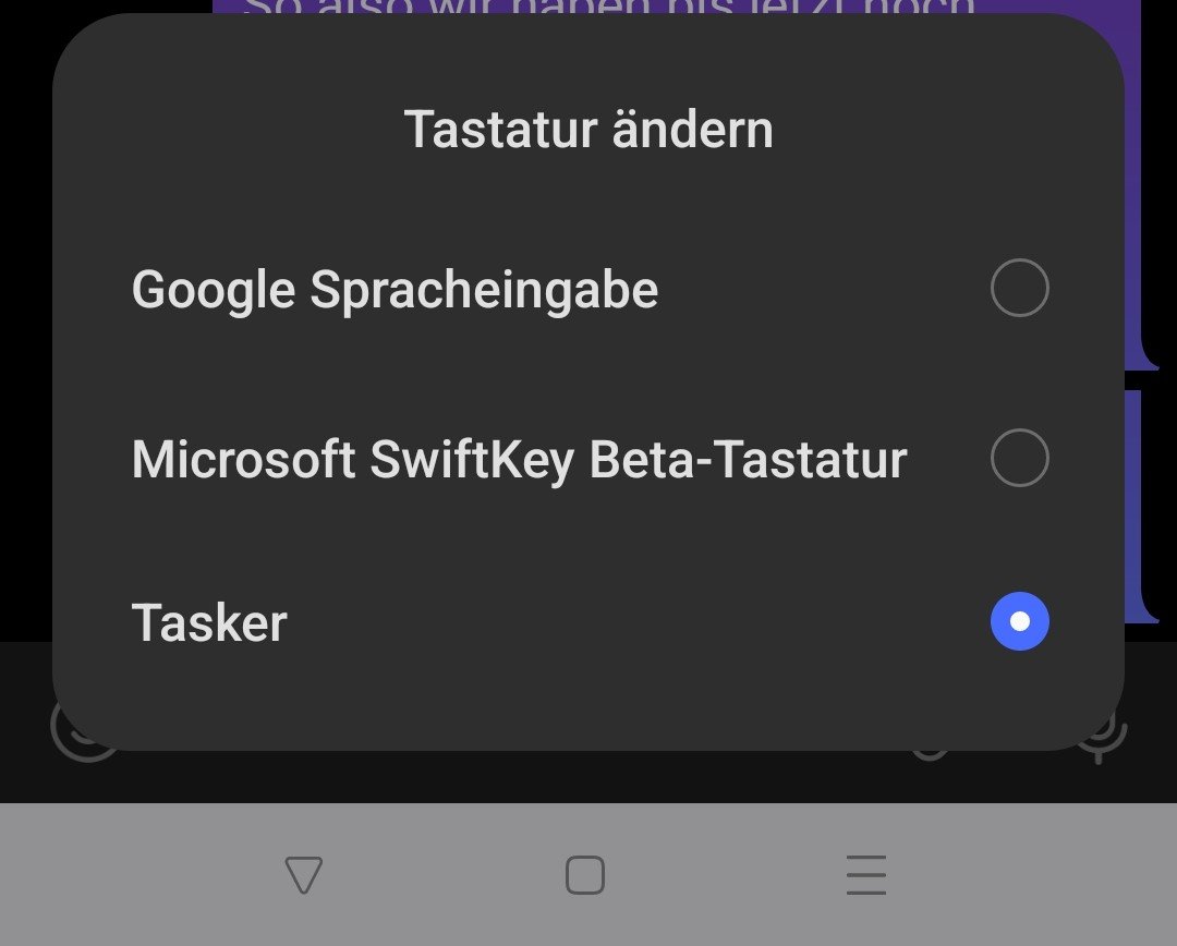

Ich habe seit 1/4 Jahr das Problem, dass ich in vielen Apps als Tastatur bzw Eingabemöglichkeit immer automatisch Tasker ausgewählt habe, die eigentlich immer auf SwiftKey stehen sollte.
Ist das Problem schon bekannt und vor allem gibt es einen Fix oder eine Idee wie man es beheben könnte?
Ich habe hier einmal in der allgemeinen Tastatur Option meine SwiftKey Tastatur ausgewählt und alles mit einem custom setting in einen Task übernommen.
Hier habe ich dann ein Profil erstellt mit allen Apps und den Task automatisch laden lassen das immer die richtige Tastatur gewählt wird aber irgendwie funktioniert das nicht.
Könnte mir hier jemand auf die Sprünge helfen was ich hier noch machen könnte?
Danke vielmals für Ratschläge; so langsam nervt es nämlich ganz dezent 😅
Anhang: Screenshot den ich am Anfang vergessen habe
Grüße in die Runde 😊😊

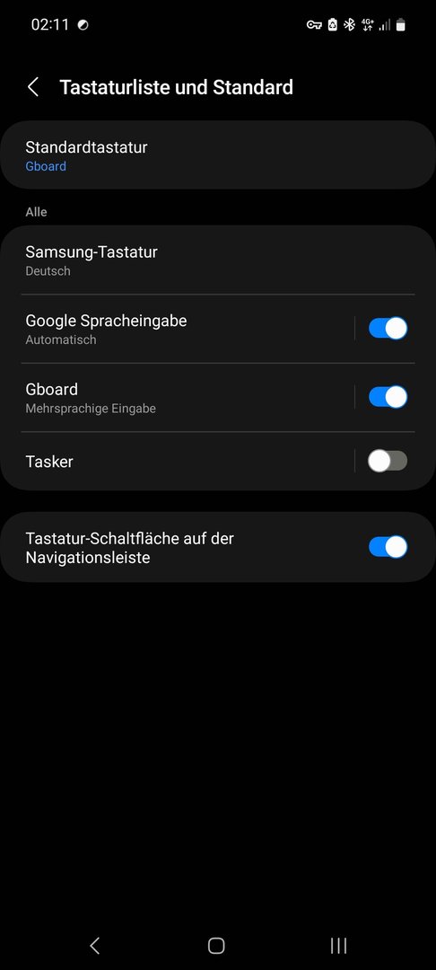

Jetzt muss ich doch mal nachfragen. Wie kann man denn Tasker als Tastatur auswählen?
Dem Screenshot nach nutzt du ein Samsung?
Dann Suche in den Einstellungen nach "Tastaturliste und Standard"
dort dann Tasker deaktivieren.
(Bei Stock Android findet man die Optionen unter "Sprache und Eingabe")
Das ist kein Problem denn die Option ist eigentlich standardmäßig ausgeschaltet. Du hast wohl irgendwann mit Tasker was ausprobiert, so das du es aktiviert haben musst ;)

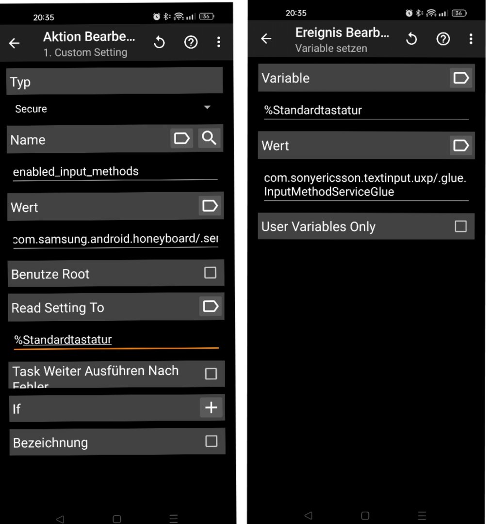

Ich hab dir mal ein kleines Taskerprojekt gebastelt und als XML angehangen. Das kannst du importieren. Das Profil bewirkt, das immer wenn die Standardtastatur umgestellt wird, deine gewünschte Tastatur wieder eingestellt wird. Müsstest dann nur noch die Tastaturnamen ändern. Im Task
"Standardtastatur wiederherstellen" kommt deine gewünschte Tastatur rein. In's Profil der Name von der Tasker Tastatur (die du ja nicht haben willst)
Die Namen nimmst du aus den Customsettings. Ich denke du weißt wie's geht. Ansonsten fragen. Und einmal musst du den Task manuell laufen lassen, damit die Variable gesetzt wird.
Das Profil reagiert nämlich auf eine Tastaturänderung in Form einer Variable.
Zum testen musst du die Tastatur umstellen und deinen Bildschirm sperren. Die Tastatur wird erst dann aktiv. Bin gerade schon fast verzweifelt weil ich dachte, es klappt nicht bis ich da mal drauf gekommen bin. 😡 Bis du den Übeltäter gefunden hast, sollte dir das weiter helfen.

@Cecoupeter vielen Dank hierfür das Profil hat eigentlich funktioniert, jetzt wiederum funktioniert es nicht, oder war es am Ende nur ein Zufall?
Mir fällt nur auf das du die Tastaturnamen nicht geändert hast. Und bei mir heißt die Einstellung auch Default Input Method.
(Im Task Custom Setting)
Die Namen müssen im Task und auch im Profil auf dein Gerät angepasst werden. Das geht am einfachsten, wenn du einen neuen Custom Setting Task erstellst. Dann auf die Lupe /auf finden klicken/Einstellung vornehmen/ zurück in Tasker wieder auf die Lupe. Dann hast du die Namen von deiner Tastatur.
