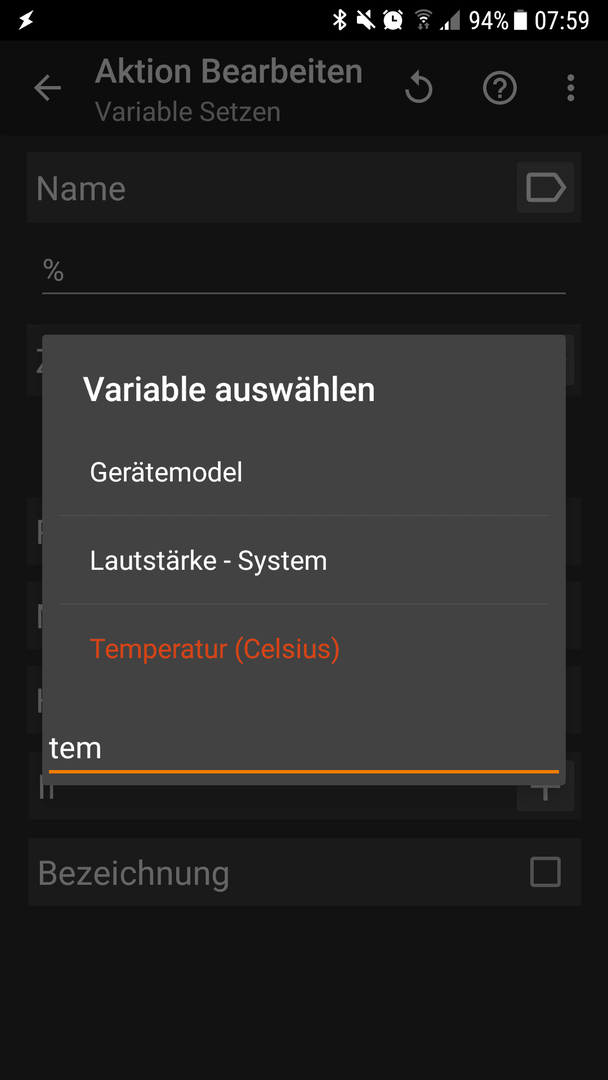

Erläuterung:
%TEMP ist eine Standartvariable von Tasker und nur Tasker selber kann diese setzten, deswegen hat es nicht funktioniert.
(Bei mir ist die Variable Rot, da meine Gerät das nicht überstützt)
