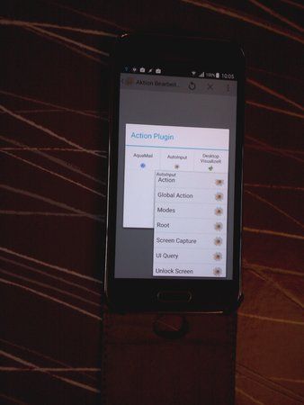

"sei gewarnt,ist heftig" Da frage ich sicherheishalber: Ist das schwer einzustellen oder kann ich mir die Belegungen derart versauen, dass ich Probleme habe es wieder zurück zu bekommen.
"remap key" oder "remap hardware keys" finde ich imAutoInput (Plugin) nicht (siehe Bild). Hab ich da vielleicht etwas verwechselt?
Mir geht es darum die Homtaste zur Beendung einer App zu nutzen, aber nur, wenn die App gerade aktiv ist. Ist sie es nicht, soll die Hometaste die gewohnte Funktion beibehalten. Ich denke, wenn es geht, geht geht es nur über eine Variable. Wenn App A an - dann Hometaste Funktion 1, sonst Hometaste alte Funktion. Wie man das macht, so weit bin ich noch nicht.
Gruß Karsten

...oder kann ich mir die Belegungen derart versauen...
Ja, da Du aber für Deinen Fall nur mit der HomeTaste arbeiten willst nehmen wir jetzt lieber die App Home2 Shortcut – Android-Apps auf Google Play zum Abfangen der Home-Taste...bzw. siehe 1. weiter unten
"remap*" bezog sich auf das Thema an sich . also Googlen ...da es mehrere Ansätze gibt. (für AutoInput ist das unter Modes/Gestures (engl.)....aber AutoInput zu handlen musst du recherchieren und dann mutig und logisch probieren :)

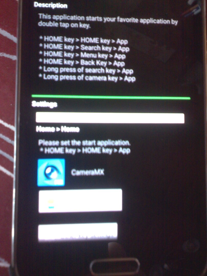

Ich bekomme in Home2 Shortcut nichts mit Doppelklick gestartet. Ich habe mehrere Apps zum Testen probiert und alles bis Punkt 4 durchgeführt, ich weiß nicht woran es liegt. Was meinst du mit Annährungssensor?
Gruß Karsten
Er meint damit, dass du zuerst dein Projekt nicht mit dem Home Button, sondern mit dem Annäherungssensor als Auslöser testest. Wenn alles so weit läuft kannst du diesen dann durch den Home Button ersetzen.

was für ein Handy hast du? Bei Samsung-Geräten muss ggf SVoice deaktiviert werden.
Und welche App willst du denn beenden? Mir ist auch noch nicht ganz klar, ob sich die App im Hintergrund befindet oder gerade die Vordergund-App ist, wenn du den Homebutton drückst.
Grüße, Jürgen.
In Home2 Shortcut geht es doch nur um Homekey-Anwendungen. Siehe Bild.
Wie kann ich da den Homekey gegen den Annäherungssensor austauschen?
Mein Handy: Samsung Galaxy S5 mini SM G 800F. SVoice ist deaktiviert.
Beenden möchte ich Blitzer.de. Da es ein gerootetes Handy habe ich die Beendigung über Taskerbefehl "service call activity 79 s16 ... durch Widgetverknüpfung schon hinbekommen. Ob die App nun im Hintergrund läuft oder nicht - es klappt immer. Praktischer wäre es mir aber, ich könnte sie mit dem Hombutton killen. Wenn Blitzer.de nicht läuft, soll der Hombutton aber das machen, was er sonst auch macht. Ich weiß, es ist eine Verrenkung das hinzubekommen.

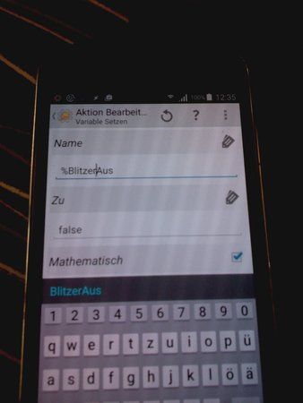

Hallo Jürgen,
Bei A1: Variable Set [ Name:%BlitzerAus To:false Do Maths:Off Append:Off ]
weiß ich nicht mehr weiter. Ist das, was auf dem Bild zu sehen ist schon mal richtig?
Wo muss "Do Maths:Off Append:Off" rein?
Karsten
Hackerl bei mathematik weg und darunter wird noch ein Feld mit anhängen oder ähnlich sein. Auch Hackerl weg.
