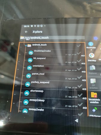

Hallo an die Experten. Ich würde gerne folgendes Automatisieren.
Nach dem Booten soll das Tablet (Nexus7 2013 flo) den Root Explorer öffnen die Datei doubletap2wake unter sys/android_touch öffnen und aus der 0 eine 1 machen. Bin absoluter Neuling in dem Tasker Game. Ich hoffe mir kann jemand helfen.

@Hefditsch Willst du dort die Textdatei anlegen? Das geht nicht.
Nein ich möchte die bestehende Text Datei lediglich ändern.

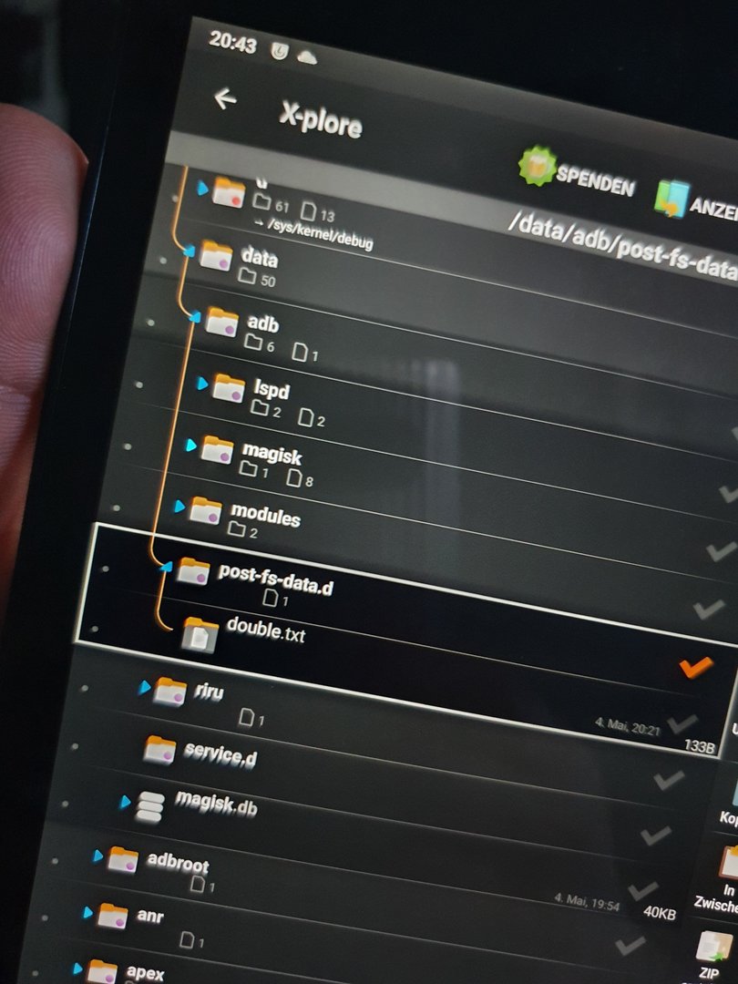

@chrs267 da das so gut geklappt hat, könnte man so ein Script auch verwenden um den Bildschirm ins Querformat zu zwingen? Dann könnte ich mir die Rotationsapp sparen. Das Tablet ist fest in der Tür vom Küchenschrank verbaut und wird ausschließlich quer verwendet.
@Hefditsch Probier die zwei Zeilen mal aus. Die erste setzt die automatische Rotation auf "Aus" und die zweite setzt die Rotation dauerhaft auf "Landscape".

@chrs267 hau ich die beiden Zeilen einfach mit in die von mir erstellte Textdatei unter die anderen Zeilen?
@chrs267 hat leider nicht funktioniert. Habe ich etwas falsch gemacht? Sieht jetz so wie auf dem Foto aus

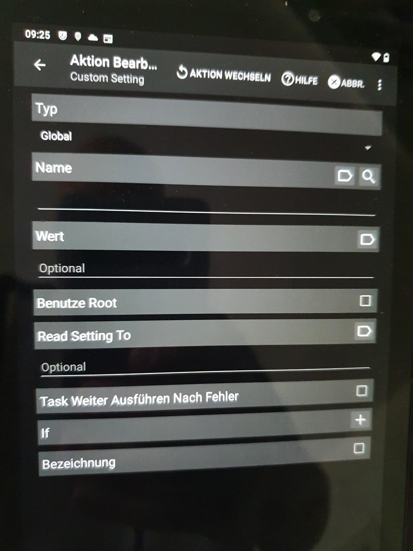

Taskaktion - Dialog - Custom Setting
Ist eventuell einfacher

@Hefditsch Nein, der Befehl greift vor der eigentlichen Initialisierung der Settings. Dadurch können sie nicht gespeichert werden und werden wieder durch die ursprünglichen Einstellungen überschrieben.
Probier mal den anderen Vorschlag aus dem vorherigen Post.

@Spardas könntest du mir sagen was ich wo eintragen muss? Tasker is echt Neuland für mich🙂.
