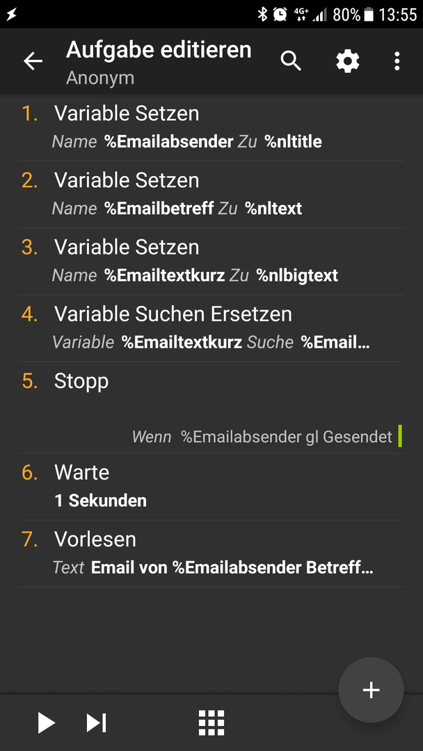

Hab noch ein Update. Bei liest er die augehenden Email auch vor.
Neu Aktion 5.
Würde ich noch einfügen, falls es mit deiner Email-App das selbe Problem gibt.
Reaktionen: Finnenzauber
