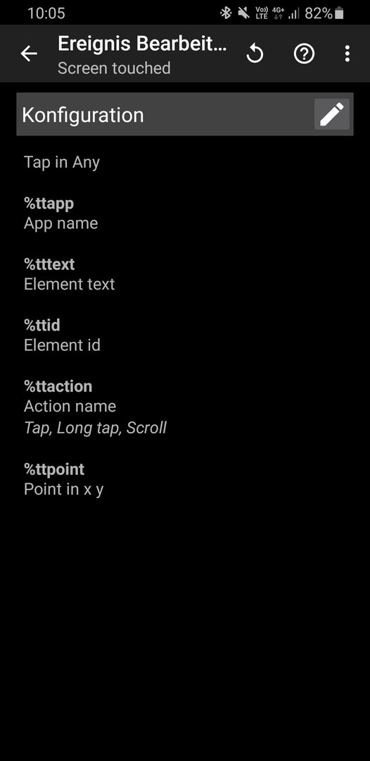

Eventuell das Plugin Touchtask
Profil - Ereignis - Plugin - Touchtask - Screen touched
dann Variable %ttpoint
Vielen Dank @Spardas,
leider gibt diese nur den Mittelpunkt eines Buttons aus. Ins "leere" klicken und diese Koordinaten auslesen geht leider nicht.
