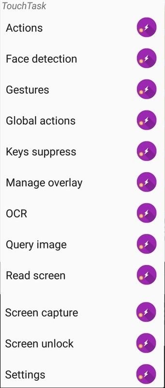

Jetzt möchte ich mir eine Anleitung zur Bedienung des Plugins TouchTask https://play.google.com/store/apps/details?id=com.balda.touchtask in Evernote ablegen.
Kennt jemand eine deutschsprachige Anleitung?
Oder erklärt sich jemand bereit und schreibt es Schritt für Schritt in diesen Beitrag?
Also ab Task / Plugin TouchTask starten.

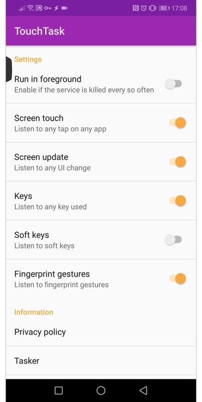

Unklar ist mir auch welche Auswahl für was steht:
Und ob die Einstellungen, nach Aufruf der TouchTask-App, richtig sind:

Also bei den Einstellungen würde ich alles auswählen.

Eins vorweg: Damit ich zumindest _einmal_ das "point"-Scannen durchführen kann, habe ich TouchTask immer wieder neu installiert. Nach der Installation sind automatisch alle Punkte, außer "Soft keys" angehakt.
Kontrolliert habe ich auch das in der Akku-Einstellung "Manuell verwalten" mit "Auto-Start", "Sekundärer Start" und "Im Hintergrund ausführen" eingeschaltet ist. Bei Zugriffsrechte sind Mikrofon und Speicher eingeschaltet. Benachrichtigungen sind zugelassen und "Ongoing", sowie "Misc" 'Aktiviert'. In den Bedienungshilfen wurde bei der Installation TouchTask eingeschaltet und mit OK bestätigt.
Weitere Einstellpunkte sind mir nicht bekannt.
Nach der Neuinstallation ist das "point"-Scannen möglich, aber ein paar Tage später geht es nicht.
Wer hat eine Ahnung und kann mir noch Tipps geben?
