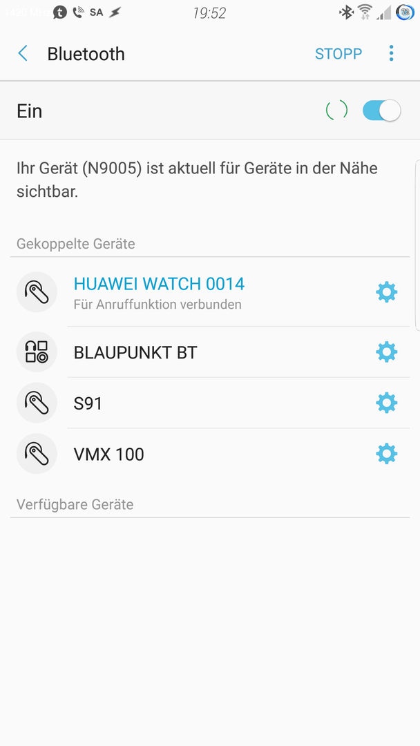

Am Smartphone (grml, erstmal die Screenshots gesucht, warum müssen die "ständig" den Pfad wechseln).

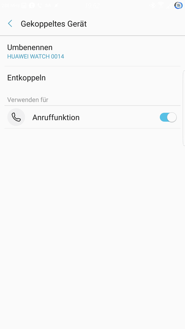

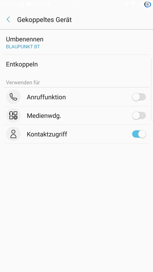

Ich möchte in den BT-Einstellungen der gekoppelten Geräte die Einstellungen ändern.
Alle anderen Möglichkeiten wären imho durch die Brust ins Auge...
"Normal" ist die Uhr mit dem Phone (auch) als Telephoniegerät verbunden. Ich kann also Gespräche einleiten und annehmen von da. Einleiten eher im Notfall, aber annehmen für ein kurzes "wasn los" oder "ich ruf zurück" wenn man eh keine Zeit zum Schwätzen hat... Ohne das Phone erst hersuchen zu müssen.
Ausserdem ist das so James-Bond-mässig cool*G
Im Auto soll der Standard aber über das Radio (mit BT) laufen. Hab die normale FSE rausgeworfen (FreiSprechEinrichtung) und nur noch ein Radio mit BT drin.
Hab mal 3 Screener angehängt. Sinn ist, daß im Auto das Radio den Schalter bei Anruffunktion aktiv hat und sonst die Uhr.
Ich hab dann wohl noch ein paar kleinere Problemchen... Aber hauptsächlich muss ich halt wohl erstmal wissen ob und wie die Eigenschaft(en) BT.device.Telefon (und evtl ~.Medienwiedergabe) eingestellt werden kann über tasker.
Denn ohne das sehe ich ehrlich gesagt keine Lösungg.

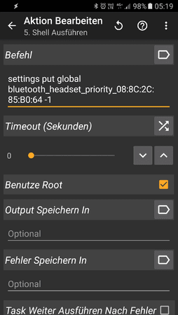

Hmm falls du Root hast könntest du via Task > + >Code > Shell Ausführen
settings put global bluetooth_headset_priority_08:8C:2C:85:B0:64 -1
(Mac Adresse natürlich auf deine Uhr anpassen) zum sozusagen Telefonanrufe Deaktivieren. Zu Aktivieren -1 durch 100 ersetzen. Konnte es aber leider nicht austesten. (Bluetooth-Lautsprecher tod).

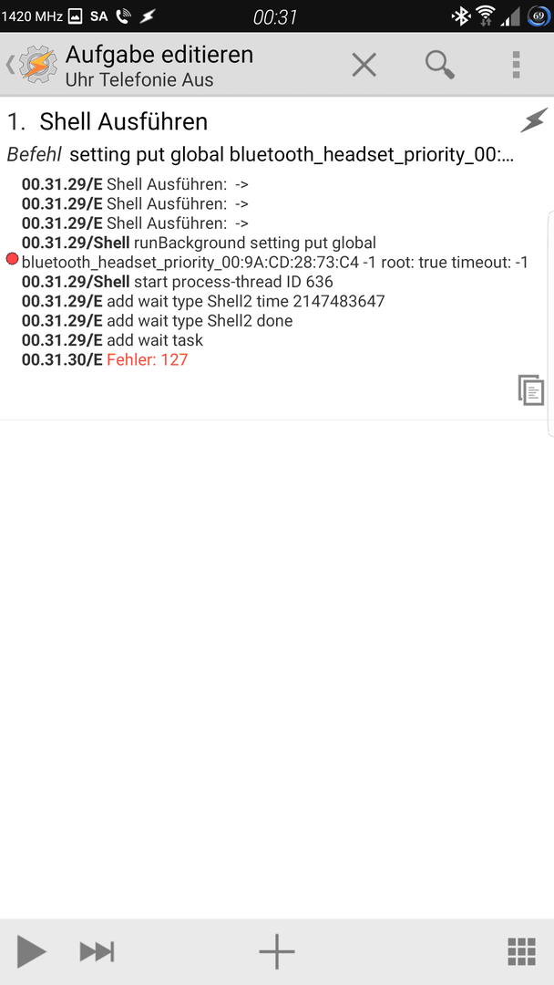

Also ich hab die Befehle (an/aus für Radio/Uhr, später macht es dann natürlich Sinn das zusammenzufassen) mal eingerichtet - und dann versucht die testweise auszuführen.
Immer mit Fehler 127. Timeout?

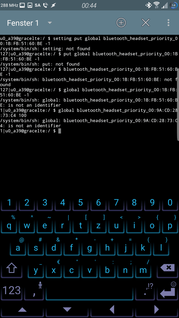

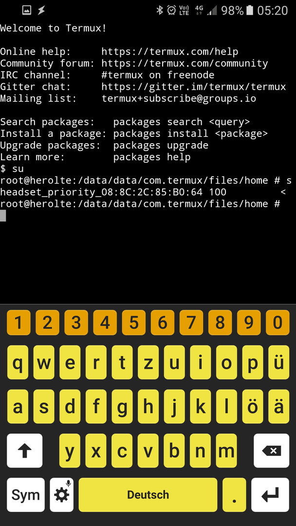

Hab dann mal nen Terminal Emulator aufgemacht und den Befehl der Reihe nach versucht zu verarbeiten.
setting und put gibt ein not found, wenn ich mit blue* beginne auch. Der einzige Befehl der Sinn zu machen scheint ist
global bluetooth_ und so weiter wird genommen, allerdings bekomme ich dann die Aussage das sei kein identifier - sowohl mit der MAC der Uhr als auch mit der vom Radio. Hab die MACs mal aus Tasker genommen, bei Profil/BT near bietet der das ja dankenswerterweise an.

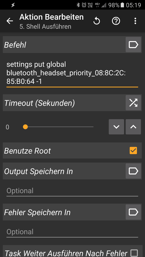

Beim Shell Ausführen den : Benutze Root häkchen gesetzt?
Beim Termin erst mit:
su > Enter
Dann Befehl > Enter
Ausgeführt?

So der Wert muss auf 0
Dann muss man die Uhr aus und wieder einbinden (mit BlueTask plugin)

Jetzt sehe ich es: settings nicht setting
Der Teufel schlummert im Detail

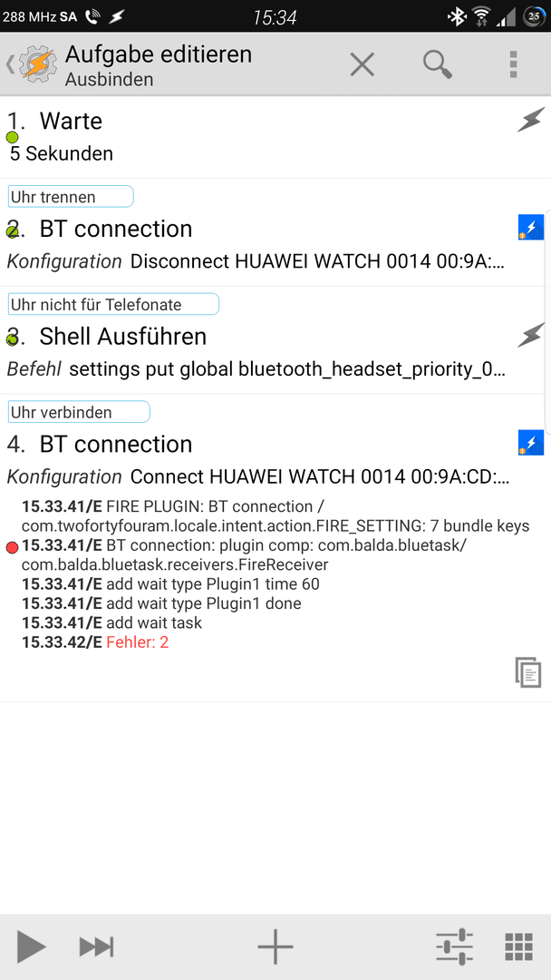

Hab das mal angepasst und ausprobiert (und auch tasker gekauft, ich hoffe ich kann das auch wirklich gebrauchen - aber dieses noch 3 Tage ging mir auf den puffer^^)
Aaalso. Disconnect klappt. Headset Priority setzen bin ich mir nicht ganz sicher: Kommt kein Fehler, aber wenn ich
Uhr auf Telefonie habe.
Tasker benutze für Prio 0
Und dann neu (manuell) verbinde - dann ist die Uhr wieder mit gesetztem Flag unterwegs.
Und generell gilt: Ich kann mit Tasker ausführen einen Disconnect machen, die Prio setzen wird auch grün. Aber beim connect ist dann Ende im Gelände. Das wirft mir immer einen Fehler.
Und das verstehe ich mal gar nicht?

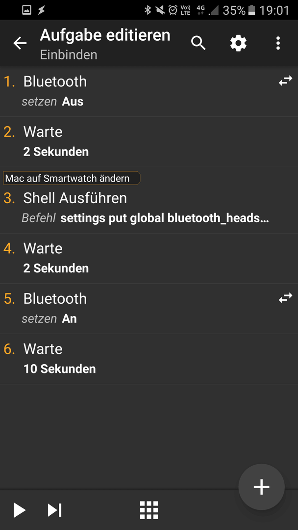

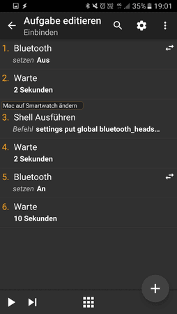

@sirturbo
Hmm bei Disconnect meiner Gear S2 hab ich den gleichen Fehler wie du. Einbinden geht (also genau umgekehrt).
Eventuell kannst du es so lösen. Das du Bluetooth Aus/Ein schaltest. Das geht bei meiner Uhr.
Die 10 Sekunden am Schluss sind gewollt, damit wenn das Radio wieder verbindet kein Loop entsteht.
