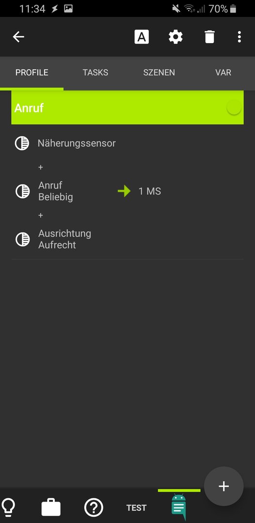

Also es gibt schon unter State -> Sensor -> Proximity Sensor den Annäherungssensor als "Ereignis", falls du den als Auslöser verwenden willst.
Kannst du dann ja zusätztlich zum Event "Call" nutzen.
@maatik
Profil: Anruf (97)
Status: Näherungssensor
Status: Anruf [ Typ:Beliebig Nummer:* ]
Status: Ausrichtung [ Ist:Aufrecht ]
Reaktionen: maatik
Dafür darf dann das Smartphone nicht aufrecht in der Hosentasche sein wenn du dann mit den bluetooth Kopfhörer telefonieren willst
Reaktionen: maatik und Spardas

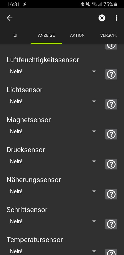

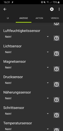

Sensoren bei den Taskereindtellungen sind eingeschaltet?
Ja, bin jetzt auch einen Schritt weiter.
Der Näherungssensor wird offensichtlich nur aktiv wenn ein Anruf eingeht.
Ich kann nur leider die Umschaltung nicht machen.
Bluetooth Voice kann ich abschalten, aber den normalen Hörer nicht einschalten (finde keine Einstellung) und auch der Lautsprecher (hier gibt es was) geht nicht an.
