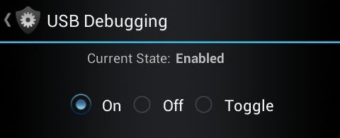

Hallo ich steh bei folgender Aufgaben an:
Hab in meiner Firma das Problem: wenn ich mein gerootetes Tablet anstecke um via USB Daten/Medien zu verschieben kann ich das nur , wenn der USB-Debugging Modus ausgeschaltet ist. Jetzt möcht ich das nicht jedesmal in Einstellungen ein- bzw. ausschalten. Hab schon ein Firmen-Profil über Netzwerkabfrage und in dieses könnt ich noch einen Task einbauen, wenn ich wüsste wie. Hab schon gegoogelt und dahingehend leider nichts gefunden. Hoffe nun auf eure Hilfe!!!:thumbup:
DANKE!!!!

Mit dem plugin secure settings geht das glaube.
Chillmann
Reaktionen: thloe
wie Chillman schon schrieb: mit Secure Setting auf on, off oder toggle
Reaktionen: thloe
