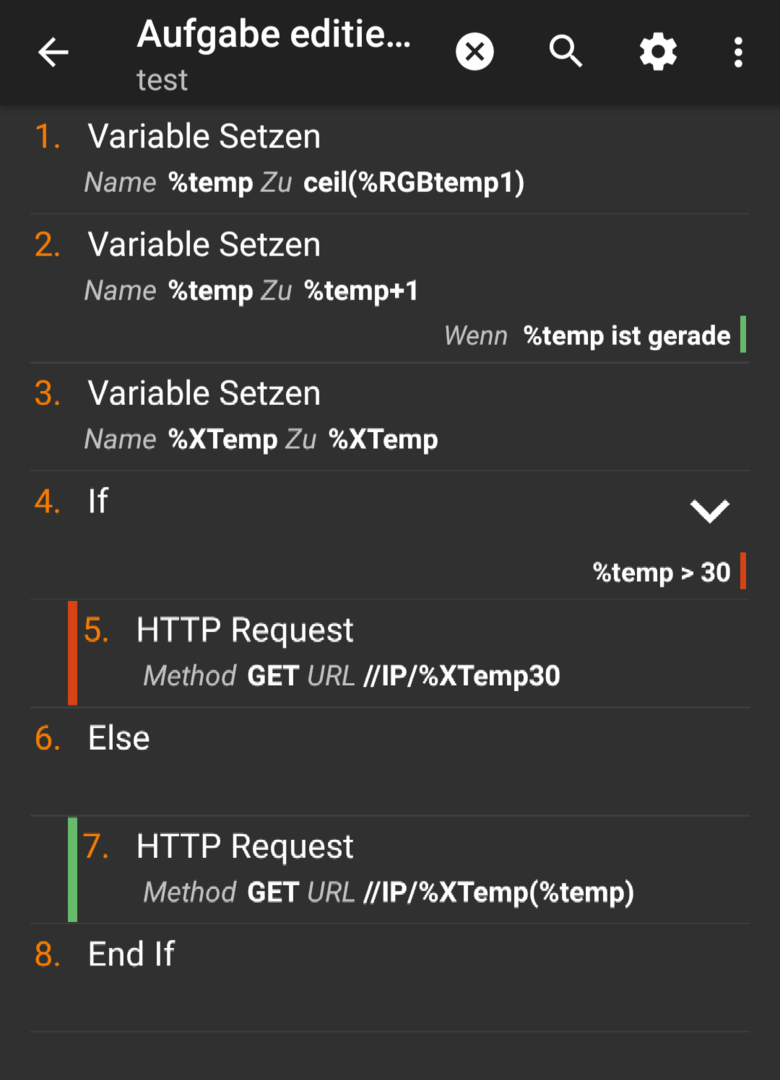

A1: Variable Setzen [ Name:%temp Zu:ceil(%AktuelleTemperatur) Recurse Variables:Aus Mathematisch:An Hinzufügen:Aus ]
A2: Variable Setzen [ Name:%temp Zu:%temp+1 Recurse Variables:Aus Mathematisch:An Hinzufügen:Aus ] If [ %temp ist gerade ]

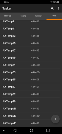

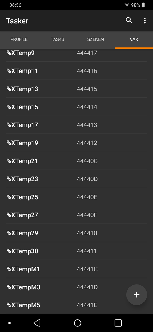

es sind 19 weil dann noch 4 weitere hinzu kommen die dann manuell mit einer IF abgehandelt werden (müssen). zumindest 3 davon. (siehe die letzten 4 im. Screenshot)
da diese Werte ein Teil der URL sind welche komplizierter als die Variablen sind, hab ich mich dafür entschieden.
der URL wird von meinem smarthome Server verwendet um ein 868 MHz Signal an meine Anzeige zu schicken. (oldschool aber cool 😉)

wenn ich eine neue variable (%TempGerundet) habe, WIE geht das dann, dass ich damit die Variablen (Screenshot) verwenden kann?
würde es so einfach gehen?:
%Temp%TempGerundet
okay, ich habs:
%XTemp(%temp) - damit geht es wunderbar
danke für die ceil() Funktion @Mathens
Reaktionen: holms

zwecks Vollständigkeit:
hier der funktionieren task...
um die 3 (ungeraden) minus Werte bzw Temperaturen muss ich mich noch kümmern, aber das ist kein Problem.
danke an alle Beteiligten!
