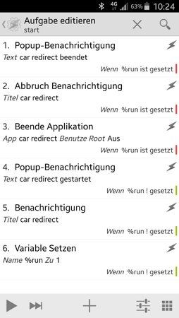

Moin,
ich möchte gerne eine Variable toggeln um meine Tasker-App bei Wiederaufruf zu schliessen.
Irgendwie klappt das aber nicht.
Sinngemäß (task: start):
wenn %run gesetzt dann app beenden
wenn %run nicht gesetzt dann nix machen
Im Anhang ein kleiner Screenshot ...
Vielen Dank
Cappy
... okay ...
inzwischen habe ich also auch IF, ELSE und ENIF gefunden :)
Funktioniert aber dennoch nicht.
Es sieht so aus, als ob sich das script die gesetzte Variable nicht merkt.
Eine Abfrage der Variable per Popup-Meldung ergibt immer eine leere %run
Jemand ne Idee?
Cappy
deine run variable ist nur lokal, gilt nur für den task, wenn sie in einem anderen task gesetzt wird bleibt sie in diesem leer (bis zu 6.)
lies dir auch den englischen userguide zu variablen durch (k.a. obs einen deutschen gibt, wenn ja der ist für den arsch, wie alle deutschen hilfetexte)
Reaktionen: cappy0815
Ahaaaaa ...
danke ... also mit %Test anstatt %test wird die Variable Global und in meinem kleinen Toggletest geht's :)
