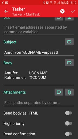

@pblacky Ich habe mir das Profil einmal nachgebaut und bei mir funktioniert es. Ich habe jedoch die Variable %CNUM und %CNAME verwendet, da diese laut Beschreibung für eingehende Anrufe sind (%CONUM,%CONAME sind für ausgehende Anrufe gedacht).

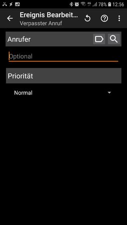

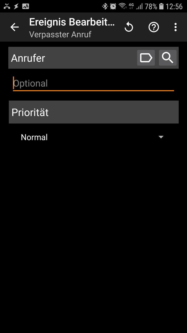

Also im Profil unter Anrufer habe ich auch nichts eingetragen. Kann es sein, dass Tasker keinen Zugriff auf Deine Kontakte bzw. Anrufliste hat?
Reaktionen: pblacky
Hab ich gerade geprüft. Sowohl Tasker als auch MailTask haben ALLE Berechtigungen!
Interessant ist, dass ja auch was geschickt wird, nur die Variablen haben den falschen Inhalt !
