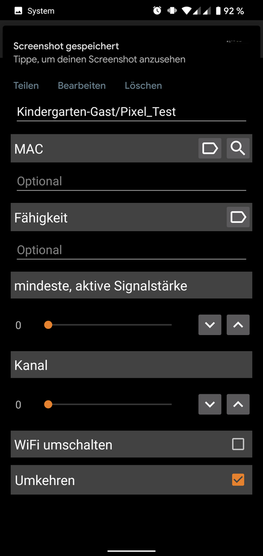

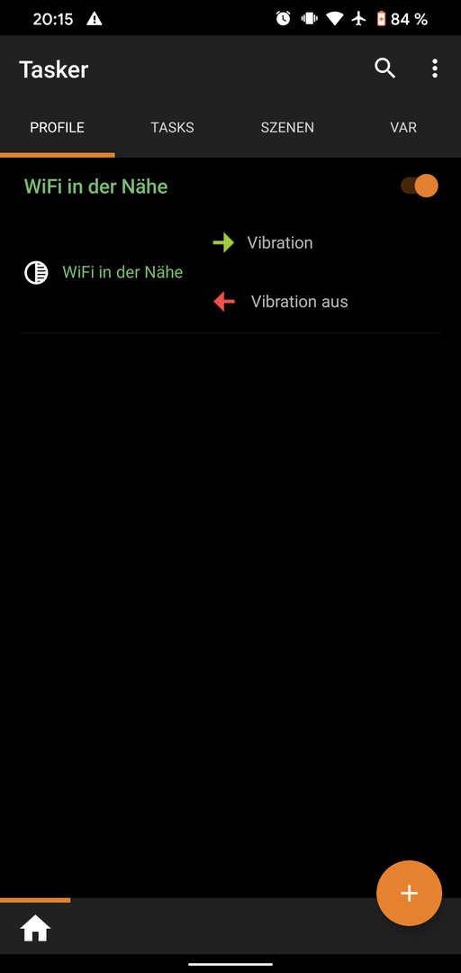

Hi,
bin noch neu im. Thema Tasker, aber ich komme irgendwie nicht weiter...
Ich möchte einen task haben, wenn ich ein bestimmtes wlan sehe, dass dann auf Vibration umgestellt wird. Und wenn ich das WLAN wieder verlasse, dass dann wieder zurück auf normal gestellt wird. Leider klappt das zurück auf normal nicht...

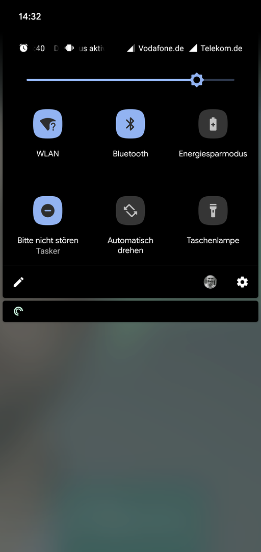

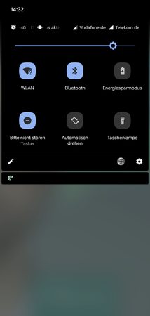

Auch habe ich öfter neben Vibration auch "bitte nicht stören" (da steht dann sogar tasker dabei) aktiv, wenn der eine task für Vibration durchgeführt wurde. Keine Ahnung wo der her kommt.
Ist mein Weg denn der richtige? Oder gibt es da was besseres um an einem bestimmten Ort auf Vibration zu wechseln?
Hallo, das heißt, du bist nicht verbunden mit dem WLAN?
- Für "WiFi in der Nähe" muss Tasker die Standortberechtigung haben. Hat es?

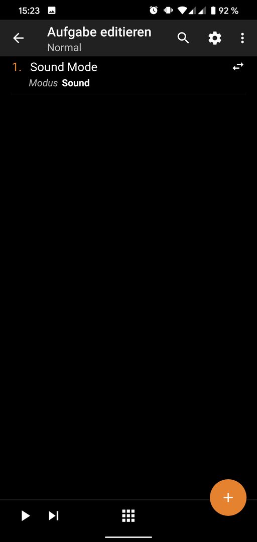

- Das Ding mit "bitte nicht stören" kommt, weil du "Sound Mode" verwendest. Vielleicht besser "Vibrate Mode" (bei Besuch des Kindergartens auf "Vibrate" stellen). Da passiert sowas nicht (und der Ton ist ebenso weg).

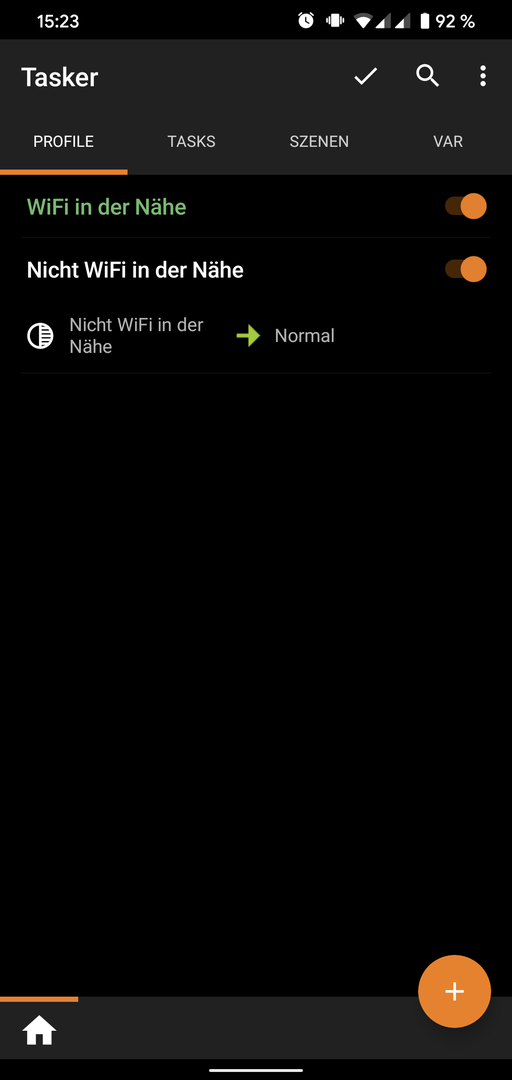

- Für das Verlassen des WLAN in der Nähe kein neues Profil, sondern einen Ausgangstask beim ursprünglichen Profil erstellen, bei dem du den Vibrate Mode auf "Aus" stellst.
Habe das jetzt nicht alles probiert, klappt hoffentlich ;).

@Fletch
Ausgangstask (rot [Erste 10sekunden des Videos] ) wir doch das lange drücken des Eingangstask (grün) gesetzt.

Also entweder ich schnallt es einfach nicht. Oder es funktioniert nicht 🤔
Hab jetzt nur ein Profil so wie du sagst, aber er schaltet einfach nicht wieder zurück auf normal...
@Fletch Das Profil sieht eigentlich gut aus. Jedoch:
- Man kann die Tasks nicht sehen. Alle richtig?
- Momentan ist das Profil aktiv. Ist das korrekt? Natürlich wird dann nicht auf "normal" zurückgeschaltet.

@Fletch Laut Standardeinstellungen überprüft Tasker - wenn das Display an ist - alle 2 min, ob das WLAN verfügbar ist.
Ist das Display aus, dann alle 10 min.
Siehe Einstellungen - > Anzeige.
Aber: Ich meine gelesen zu haben, dass Tasker da den WLAN-Check inzwischen von Android übernehmen lässt - was besser sein sollte.
Also scheint zu funktionieren, aber es schleicht sich trotzdem noch ein nicht stören mit ein... 🤔
