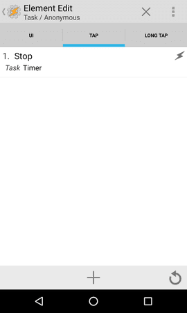

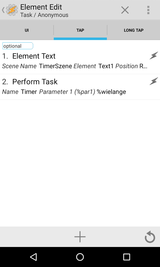

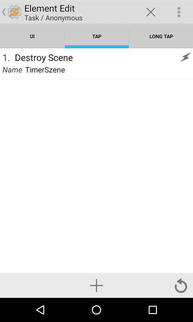

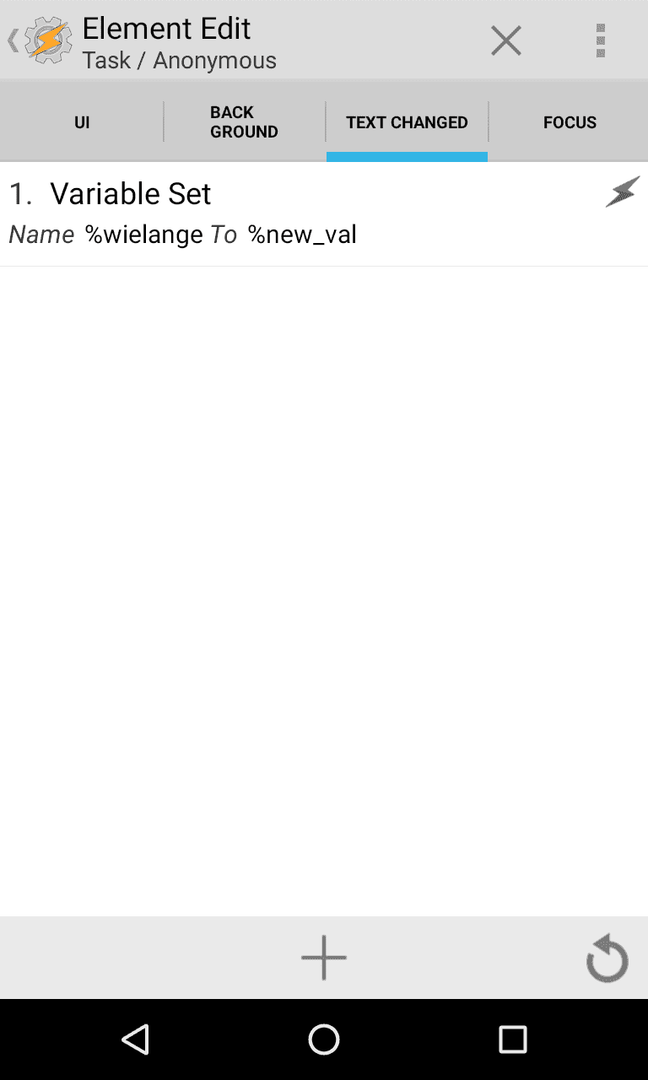

(Bilder zu den "button befehlen" im Anhang, falls fragen bitte fragen)

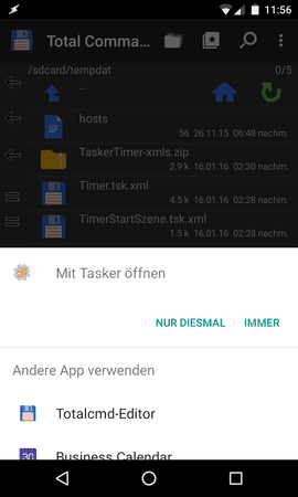

Hallo, vielen dank. Ich habe mal mit der "Eigene Dateien" App versucht die Daten zu öffnen (einen anderen Dateimanager habe ich nicht). Da öffnet er mir einen HTML Viewer. Sollte ich die Dateien vielleicht mal in den Tasker-Ordner reinverschieben?
Bei mir erscheint ein Auswahlmenü, evtl. mal lang drücken und schaun ob was anderes möglich ist oder einen anderen Dateimanager installieren (Bild ist vom "Total Commander" )

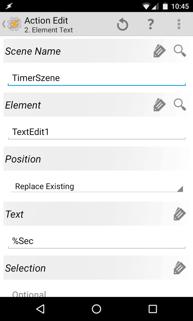

Könnte man es so einstellen, dass nach einem Druck auf "Stopp" der Wert des Sekundenfeldes bestehen bleibt? Momentan entfernt er den Wert, aber der kann ruhig bleiben nach Stopp.
Einfach in der Szene "TimerSzene" auf den Stop Button drücken, auf den Reiter "Tap" (der 2. heißt auf deutsch evtl. anders) wechseln und dort bei 2. bei Text %Sec eintragen (oder auf das Symbol rechts drücken und auswählen).
Dann sollte es funktionieren
