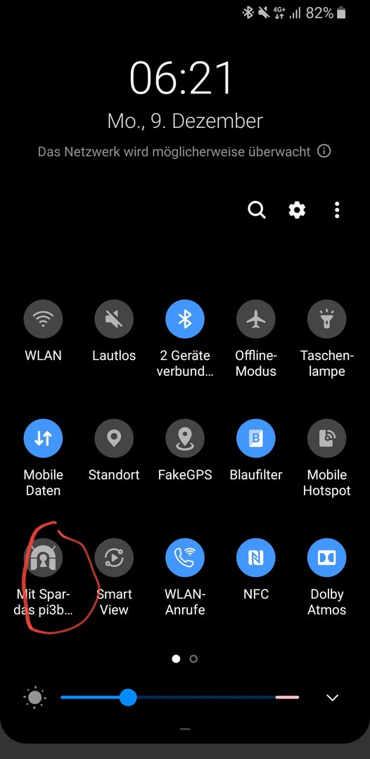

Ergänzungen:
Und siehe Bild, ab Android 8/9 Quickstart Standart mässig von OpenVpn.
Ich selber nutze das Openvpn Plugin für meine PC Start via Wol.

@Spardas
An so einen Button in der Schnellauswahlleiste, da hatte ich auch schon dran gedacht und hätte ich natürlich auch gerne (Nur nicht gewusst wie).
Wie bekomme ich den denn?
Habe ein Samsung Galaxy Note 10+
@smartmood
Video
Ganz normal wo auch die anderen Quickstarts sind.
