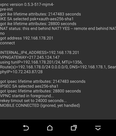

und was sagt das log? -> (i) symbol in der App
Vpncilla zeigt zwar an das es eine Verbindung aufbaut, allerdings kommt schon beim ansteuern der fritzbox über browser eine Fehlermeldung.

sieht fast gleich aus wie bei mir, hier funktioniert es allerdings unter cm13.
bei deinem Log fehlt aber ne DNS Meldung.
Meine Einstellung:
Dead peer det. 0
Initiate Reconnect..... Ein
Force default route: default
Manuelle Route: 192.168.178.0/24
Manuelle DNS Vergabe: 192.168.178.1 8.8.8.8
Default Netmask: Aus
VPN via Mobile: Ein
Danke dir. Mit dem Eintrag der DNS hab ich nun auch eine Verbindung mal testen nach Ostern wenn ich auf der Arbeit bin
