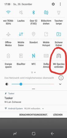

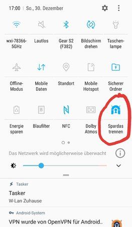

Ich nutze Openvpn
Der Status und das Toggle ist aber via Schnellschaltfläche.
