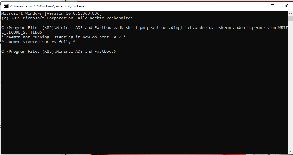

Hast du via ADB auf dem Xiaomi die Freigabe für Secure settings erteilt?
Und schau mal hier. Hast du dort alle Einstellungen so gemacht, wie beschrieben?

so also ich hab das mal alles befolgt ADB Zeug ging auch hier hab ich das als Feedback bekommen , daraus interpretiere ich dass es funktionieren muesste, korrekt ?

@coolzero3389 Hallo, für die Funkmasten und WLAN ein/aus brauchst du keine ADB-Berechtigungen.

kleines Feedback, das mit den ADB Befehlen hat gefolfen aber was glaube ich auch geholfen hat dass ich die Funkmasten nochmals gescannt habe und jetzt finde ich garantiert 10 Masten mehr in der WOhnung , dazu muss man sagen, dass ich die gescannten Vodafonemasten vom alten Huawei Tasker einfach uebernommen habe, koennte mir vorstellen dass mein jetzteiges Xiaomi anders empfaengt und dazu ist ja noch eine E Plus/o2 Karte im Handy.
Kann es sein dass es so eine "kleinigkeit" war ? Dachte immer Vodafone Masten sind Vodafone Masten punkt aus und schluss . Vll aber praezisieren das noch die E+/o2 Masten
