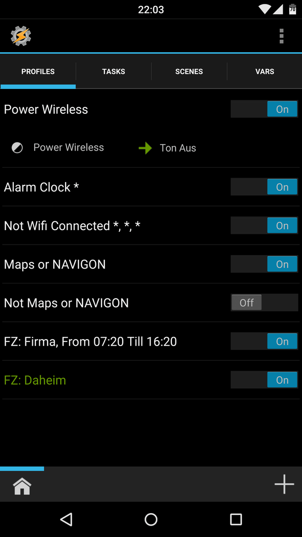

Getriggert wird mit "Power Wireless". Ist das Handy zu 100% geladen oder ich nehme es von der QI-Ladestation geht das Handy wieder in den Modus "Alle".

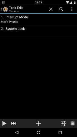

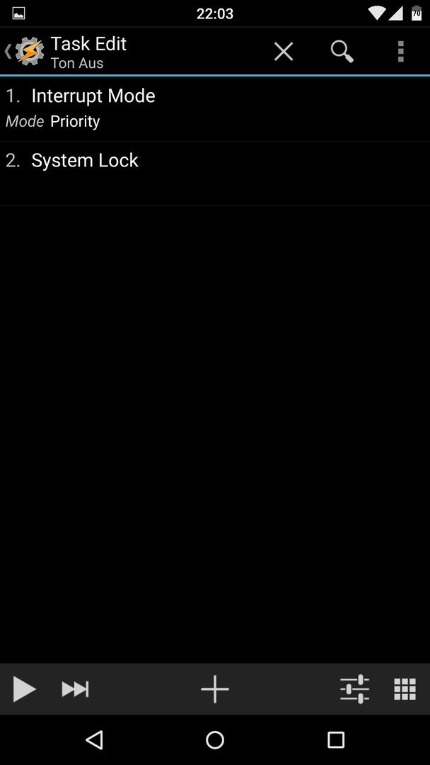

Ich habe mal 2 Screenshots angehängt. Hoffe die helfen weiter.

Lange auf das Profil drücken, oben dann auf das Symbol für die Einstellungen und dann hast du dort die Auswahl bezgl. Restore Settings.
Eventuell hilft es auch, wenn du als zusätzlichen Trigger den Akkustand verwendest. Wenn auf Ladestation und Akku 0-100%, dann...
