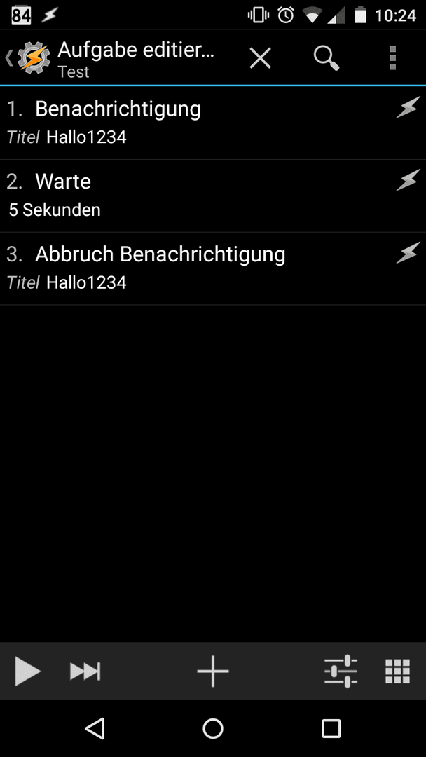

Edit 2: Wer Googeln kann ist klar im Vorteil. Tasker kann seine eigenen Benachrichtigungen auch wieder löschen. Einfach den Task öffnen und der eingestellten Benachrichtigung einen festen Titel geben (z. B. Hallo1234) Dann eine neue Aufgabe über das "+" hinzufügen > ein "Warte" (mit filter suchen), das dann auf 5s stellen.
Dann unter Alarm "Abbruch Benachrichtigung" aktivieren und wieder den selben Titelname von vorhin hinzufügen (z. B. Hallo1234) und fertig. Nach 5s löscht sich dann die Benachrichtigung wieder. (Ergebnis siehe Screenshot)
hi,
das war ja das problem mit der wiederkehrenden benachrichtigungen, deshalb habe ich ja auch die 5 sekunden eingefügt. anschließend die benachrichtigung wieder löschen. hab´s oben vergessen....geändert
