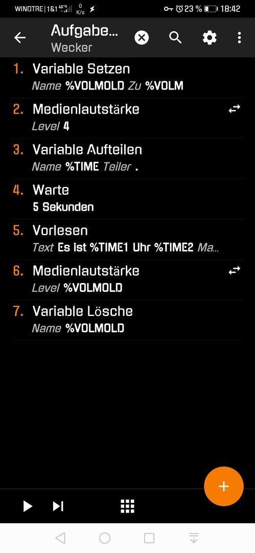

Ich benötige Hilfe bei oben genannter Problematik.
Für mein gerootetes Huawei P9 mit Custom ROM habe ich aus einem Nachbarthread ein Profil hergenommen und so angepasst, dass beim Klingeln des Stock-Weckers die aktuelle Zeit einmal mit angesagt wurde. Mehr nicht. Kein großes Schnickschnack. Alles lief perfekt. Nach dem Umzug auf ein Huawei P30 funktioniert dies leider nicht. Hier wird ebenfalls der "normale" Wecker benutzt, die Aufgabe wird jedoch nicht angeschoben. Getriggert wird bei "Wecker läutet". Ich habe den Task sogar neu geschrieben, um einen Importfehler auszuschließen (Danke @Spardas). Alle Rechte sind vergeben, Akkuoptimierungen sind deaktiviert. Andere Tasks laufen problemlos an. Weiß jemand Rat?
Reaktionen: Spardas
eigene Variablen sollten nicht ausschließlich aus Großbuchstaben bestehen, oder? Das sind doch Systemvariablen. Keine Ahnung ob es daran liegt, aber ich würde %VOLMOLD umbenennen auf zb %VOLMold
%TIME würde ich vor dem Aufteilen auch in eine lokalen Variablen (Groß und Kleinbuchstaben) setzen. zb %Time
dann die %Time aufteilen lassen und bei der Ansage %Time1 und %Time2 verwenden.
Reaktionen: Bisoprolol2.5
Nix leichter als es zu probieren. Ich berichte.
Edit: Negativ. Geht nicht. Hat aber genauso geschrieben auf dem P9 funktioniert.
