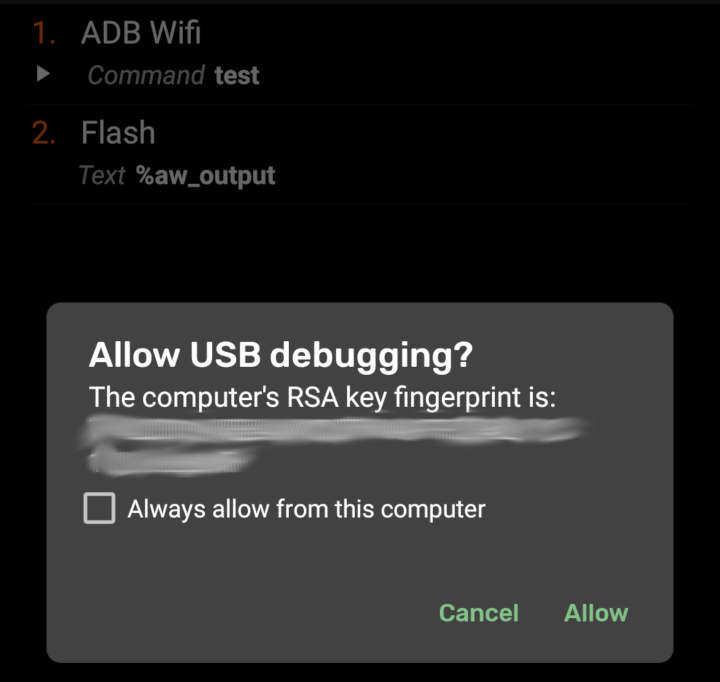

Jetzt sollte sich ein POPUP öffnen:
Hier das Kästchen markieren und auf Allow tippen.
