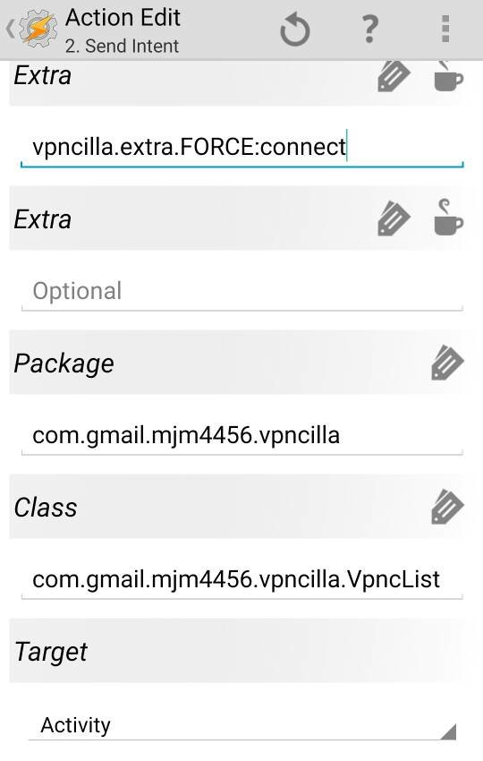

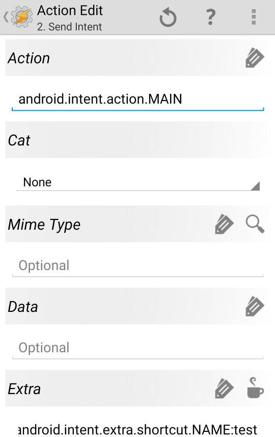

Danke für den Tipp mit VPNCilla. Ich habe mit dem Namen "test" eine neue Verbindung angelegt. In der App funktioniert die Verdingung auch. Wenn ich anhand der Anleitung per Tasker (händisches Starten des Task) eine Verbindung aufbauen will, startet nicht.
Dieser Punkt muss bei mir so lauten, oder habe ich hier was falsch verstanden?
Extra: android.intent.extra.shortcut.NAME:test (change MyConnection according your Connection Name)
Blöde Frage , aber das in den Klammern hast du nicht so im profil stehen?
Das 2. extra hast du gesetzt? vpncilla.extra.FORCE:connect
Zu beidem ja.
Habe es eigentlich genau nach der Anleitung gemacht.
Das sieht bei mir genauso aus.
Hast du vielleicht nur die trial-version? Kann sein dass das mit der nicht funktioniert oder der package name angepasst werden muss?
Reaktionen: Wiesel6
Ja, ich habe die Trial geladen, um erstmal zu testen, ob alles geht.
Danke der Hinweis war gut.
Package Name muss in "com.gmail.mjm4456.vpncillatrial" geändert werden. Bei class muss "trial" logischerweise auch noch ergänzt werden.
