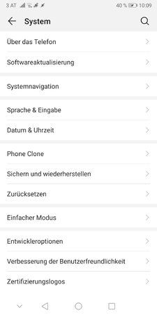

In den Einstellungen...
ich sehe auf dem Screenshot im Akkusymbol ein Blatt (rechts oben). Steht das für eine Stromsparfunktion? Schalt die mal für Testzwecke ab.
Danke für die Antwort.

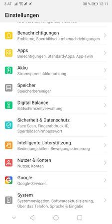

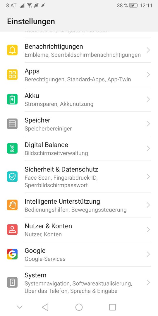

Unter Einstellungen finde ich folgende Punkte (siehe Screenshots)
Lg

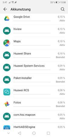

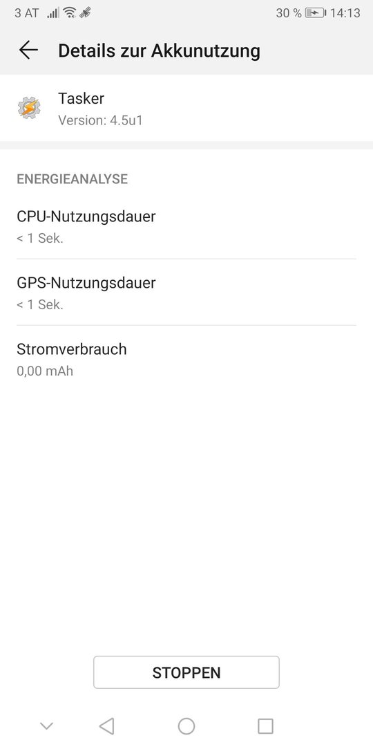

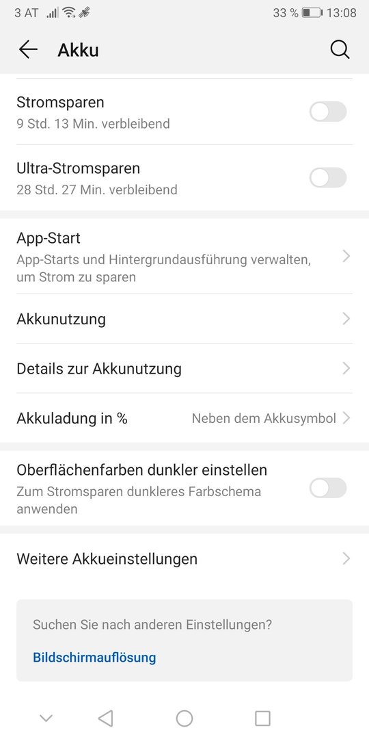

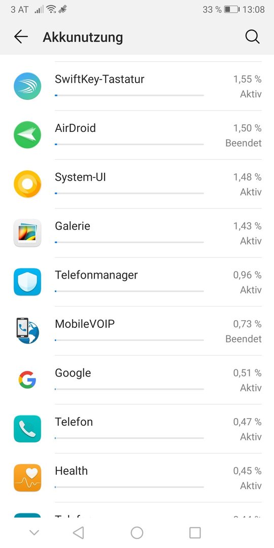

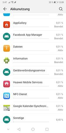

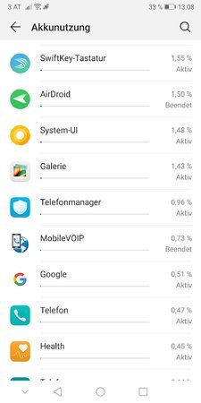

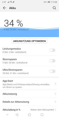

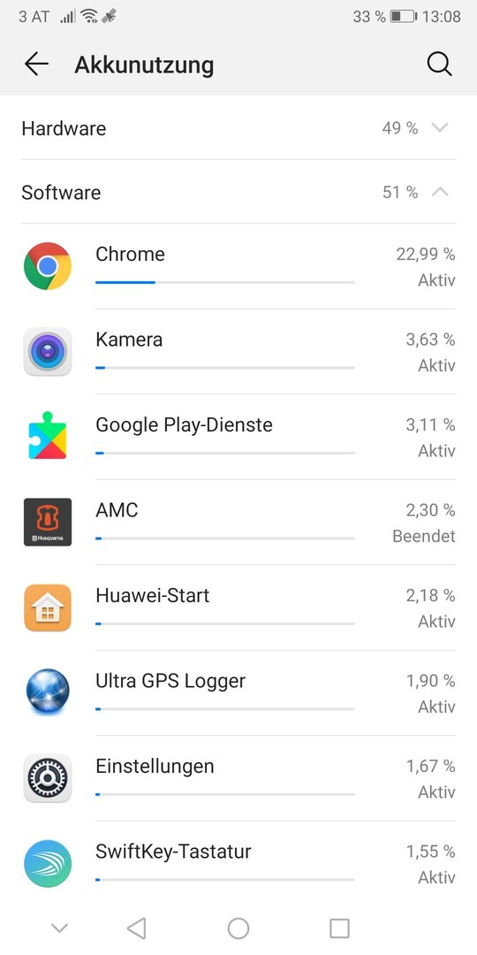

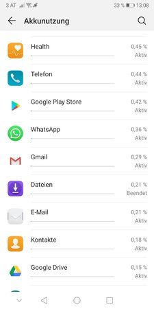

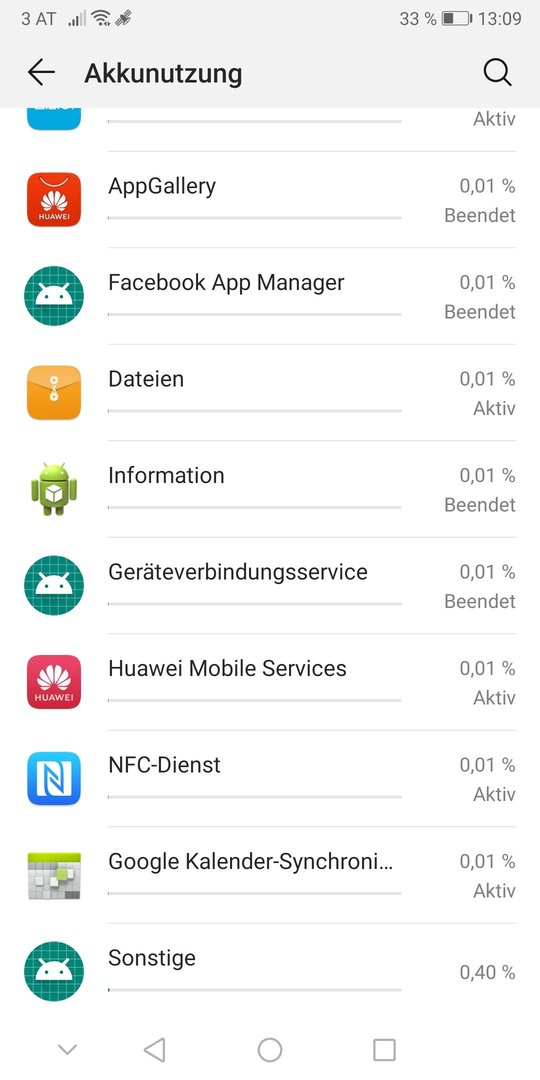

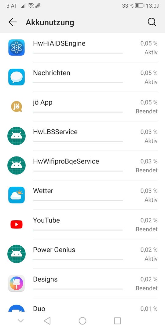

Akku Stromsparen Akkunutzung...?
Danke für die Antworten.
Ich habe unter Akku stromsparen aktiv gehabt. Dies habe ich testweise deaktiviert leider ohne Erfolg.
Bei Akkunutzung finde ich keinen Eintrag von Tasker.
[doublepost=1560683537,1560683507][/doublepost]Danke für die Antworten.

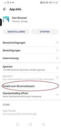

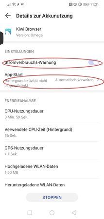

Bei den Apps schauen. Je nach App kann man Stromspardinge schalten.

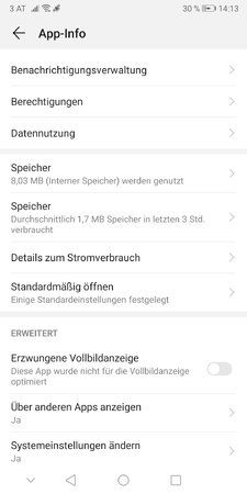

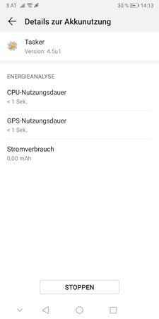

Ich kann da bei der App Tasker nichts was den Stromsparmodus betrifft verändern.
Lg
  1. Einstellungen - Apps - Apps - oben auf die 3 Punkte - Spezieller Zugriff - Akkuoptimierung - oben "Alle Apps" auswählen ... bei Tasker auf "nicht zulässig" wählen.
  2. Einstellungen - Akku - App-Start

Nicht bei Tasker, sonder bei der App die Du ansprechen möchtest.
