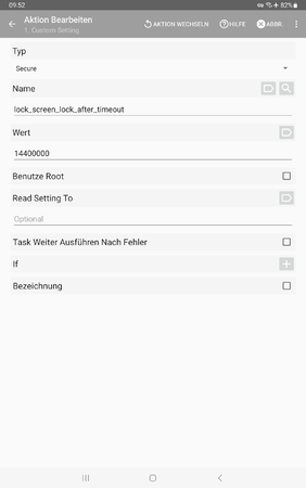

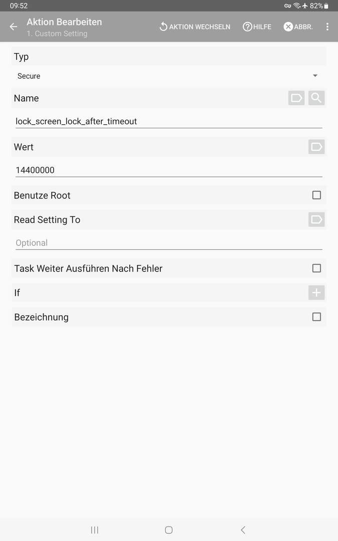

Du kannst aber (in gewünschten Situationen) die Zeit bis zum Sperren nach Ausschalten des Displays verlängern, beispielsweise 4 Stunden. Siehe Anhang.
Damit ist bei mir etwa zuhause oder im Auto das Gerät quasi immer entsperrt. Kein Wischen.

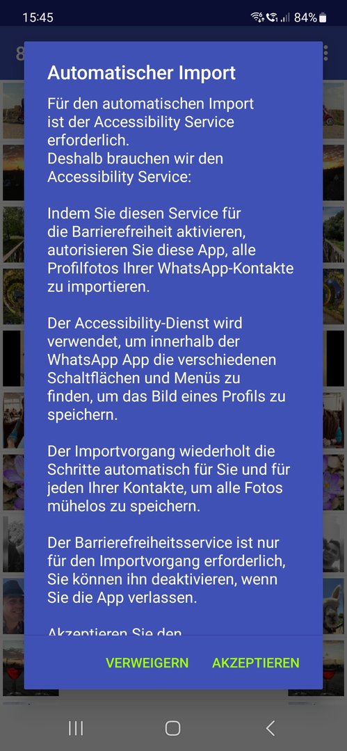

Bekomme es irgendwie nicht hin, dass mit AutoInput das Akzeptieren genommen wird. Hat hier jemand einen Tipp oder die gleiche Situation?
