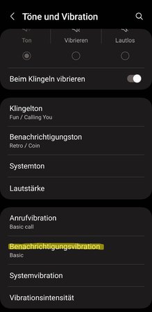

Bei mir gibts die Einstellung "Benachrichtigungsvibration".
Dort wird das Vibrationsmuster für Benachrichtigungen festgelegt, unteranderem gibts dort die Option "Stumm".
Danke, hab ich dann jetzt auch gefunden. Jedoch hab ich In den Dialog > "Custom Setting" keine Möglichkeit gefunden, dass Pattern auszuwählen bzw. "Stumm" zu wählen.

Bei mir ist es die Custom Setting "notification_vibration_sep_index"
Stumm hat den Wert 50084, Basic 50083.
Noch sauberer, gefällt mir am besten. Stumm ist bei mir ebenfalls 50084, meinen alternativen Wert hab nun ausgelesen.
Dann hab ich jetzt 3 funktionierende Möglichkeiten mit Tasker 👍
Hallo, funktioniert bei mir leider doch nicht.
Heißt: Tasker setzt das augenscheinlich korrekt, die Einstellung dann in den Systemeinstellungen sieht auch korrekt aus auf "Stumm". Jedoch vibriert es weiter, zumindest bei WhatsApp. Merkwürdig.
Die Methode mit der Vibrationsintensität funktioniert dagegen.
