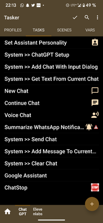

Hi, ich habe ChatGPT und die Elevenlabs Sprachausgabe in Tasker installiert.
Wie kann ich nun eine laufende Sprachausgabe unterbrechen? An verschiedenen Stellen fand ich Anleitungen, ich müsse eine "Stop" Task erstellen.
Entweder stimmt das nicht, oder es ist mir bisher nicht gelungen.
Vielen Dank schon mal für Tipps.

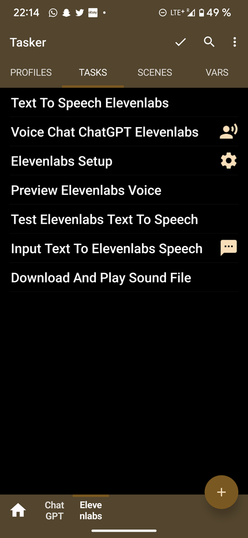

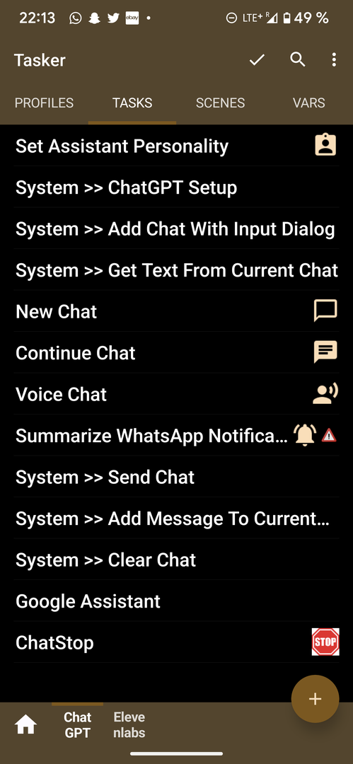

Gerade hier scheint mein Problem zu liegen, da ich nicht weiß, wo ich diese Stopp-Aktion finde und wie ich diese konfiguriere (falls erforderlich).
Einer von diesen Tasks muss es sein. Ich habe schon alle möglichen ausprobiert, jedoch ohne Erfolg 🤷🏼‍♂️

Haha, ja den hatte ich auch schon ein Dutzend Mal gefragt, aber es war jedes Mal wohl eine andere Version, auf den sich seine Anweisungen bezogen haben. In reddit habe ich aber den Tipp bekommen, wie es funktioniert. Es gibt eine Aktion namens "shut up" (das konnte man ja nicht ahnen), mit der hat es funktioniert.
