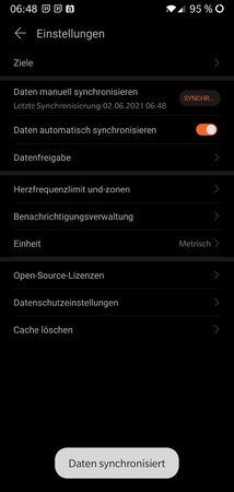

@holms Danke für die Antwort
Mit PupUp meine ich diese, am unteren Bildschirmrand eingeblendeten Nachrichten, die in diesen, mit abgerundeten Ecken, bei mir weißem Hintergrund versehenen Fenstern erscheinen.
So, wie eben die Tasker-PopUp-Nachrichten.

Baujahr70 schrieb:
Mit PupUp meine ich
Statt Rätselraten mach doch einen Screeenshot, da weiß jeder, was du meinst

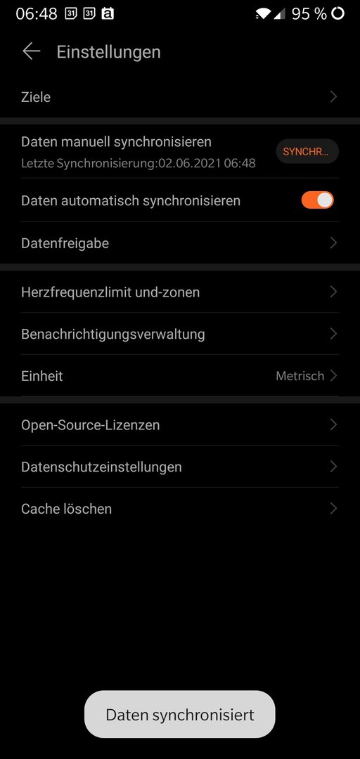

So, hier ein Screenshot
@Baujahr70 Ok, also hab ich richtig vermutet.
Siehe also der Tipp in der ersten Antwort von mir.
