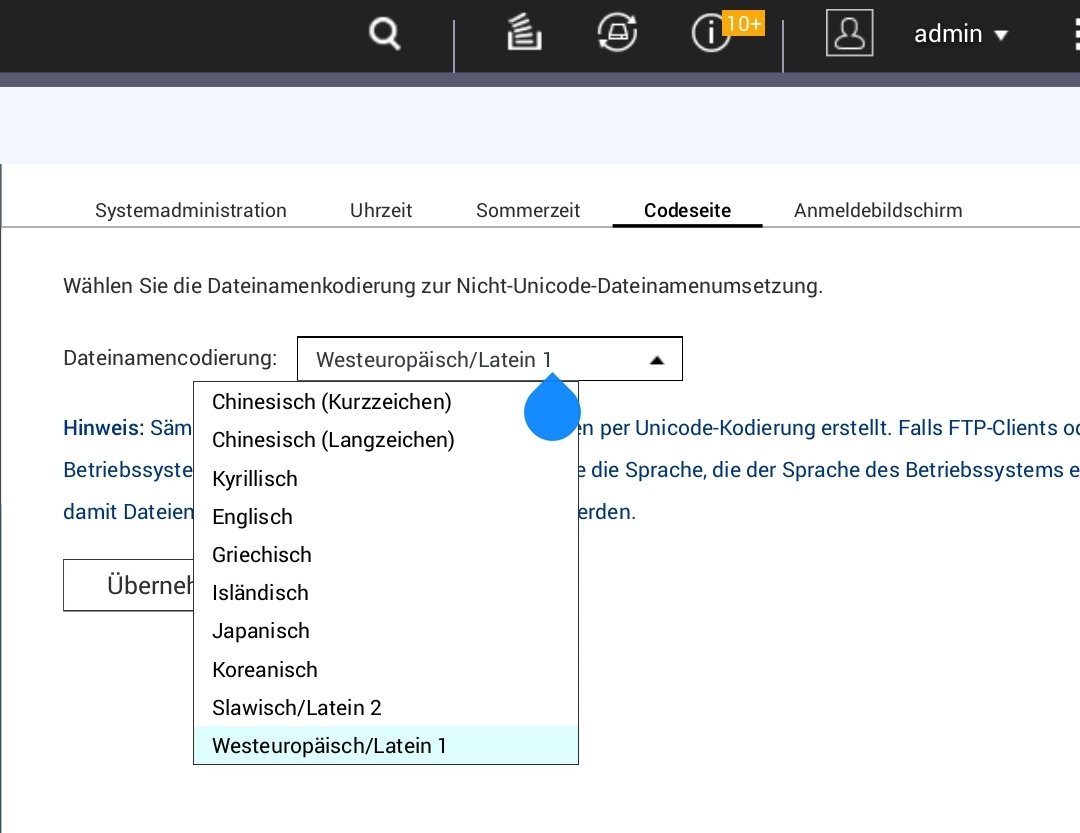

Bitte prüfe, ob auf deiner QNAP (irgendwo unter den Systemeinstellungen) die richtige Codepage eingestellt ist.
Reaktionen: ilkaskim

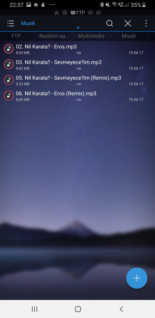

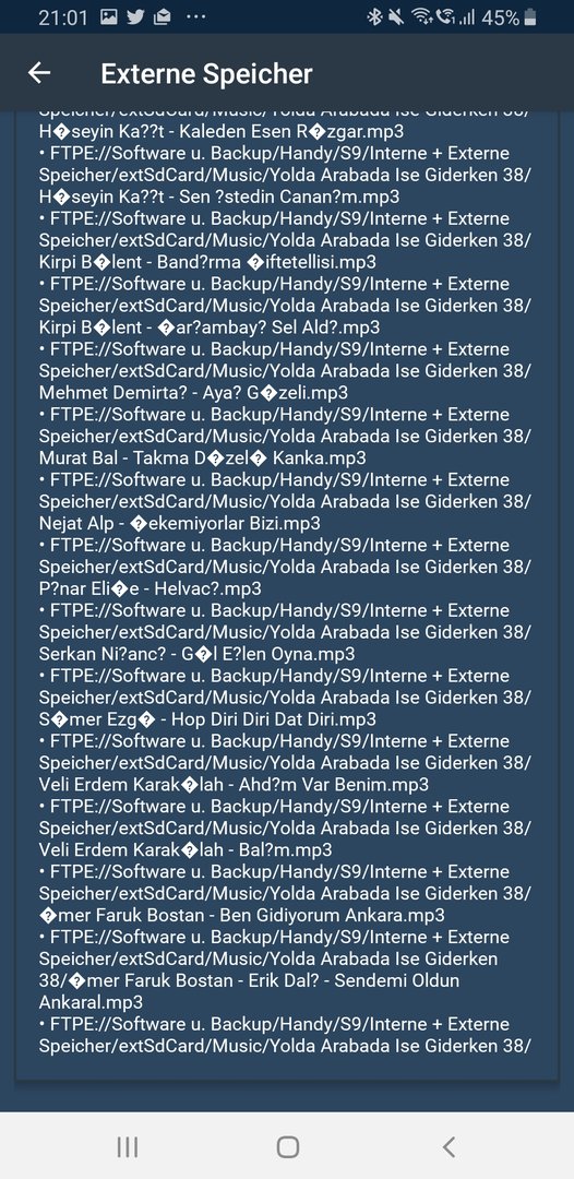

@Dr.No es liegt definitiv an FolderSync, dies passiert nur während des Syncs (ftp).
@Lopan UTF-8 ist nicht vorhanden. Westeuropäisch ist aber das richtige Format.
Übers ftp kopieren oder verschieben verursacht Buchstaben Fehler.

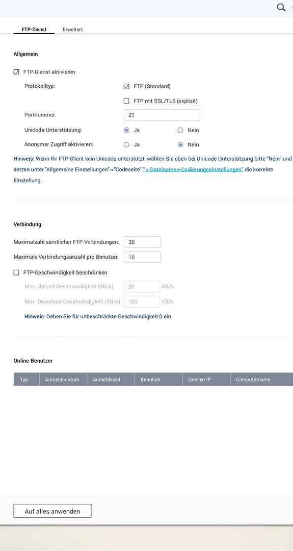

Im QNAP unter den Netzwerkeinstellungen den FTP Server auf Unicode ?
Es gibt nur die eine Einstellung um Unicode zu ändern. Der FTP Dienst hat keine separate Einstellung für Unicode oder ich hab es bis jetzt nicht gesehen 😊

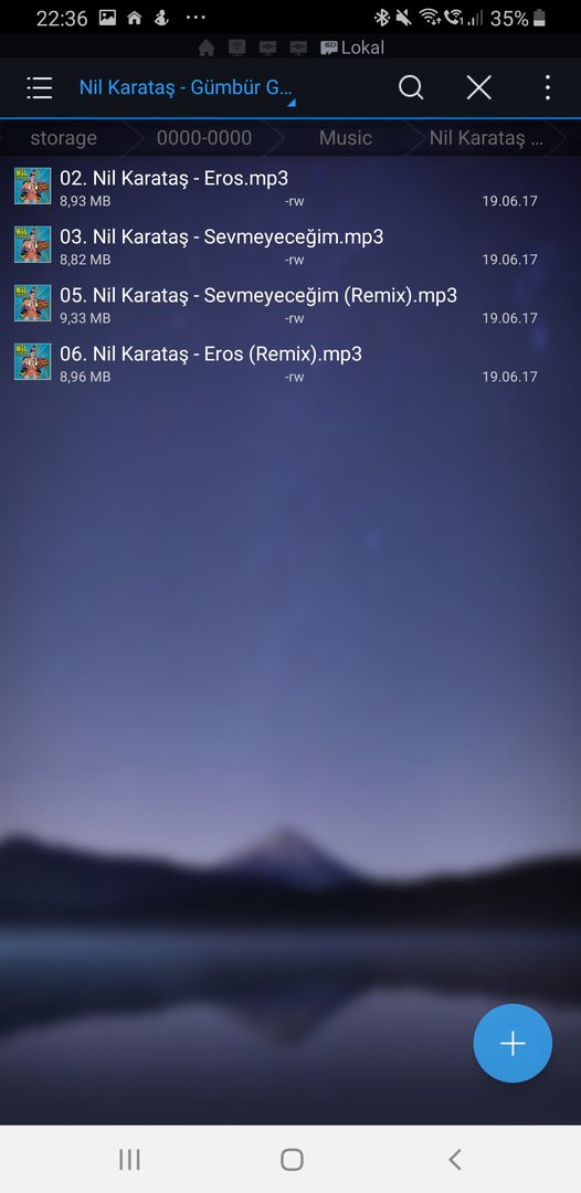

Fehler gefunden, hab immer am Server gesucht aber Unicode Einstellungen waren bei FolderSync und Datei Explorer auf default 😂😂
Umgestellt und es überträgt 1-1😁
Vielen Dank an alle Beteiligten👍
