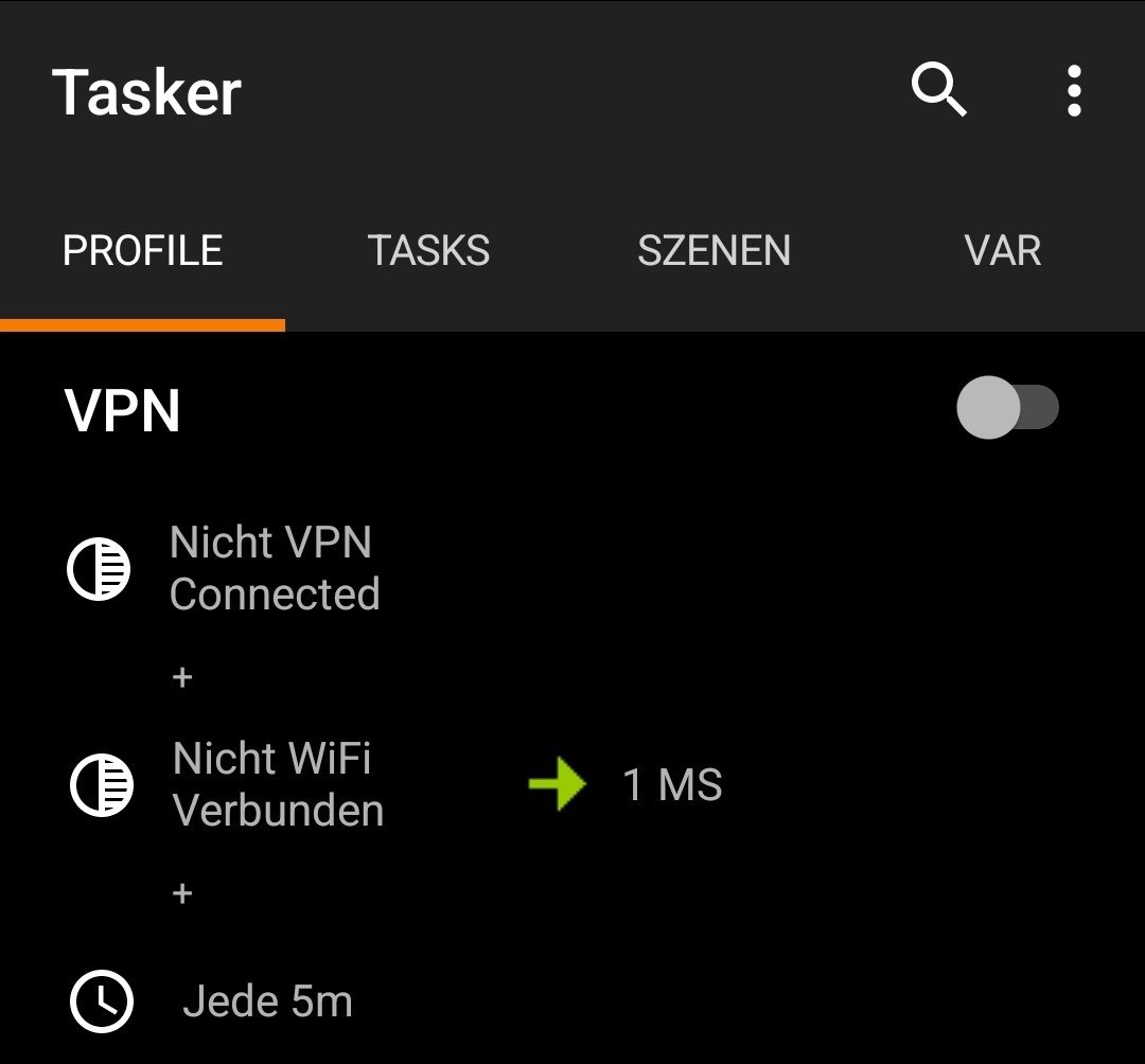

Versuch mal so
Code:
    Profil: VPN
        Status: Nicht VPN Connected [ Aktiv:Ja ]
        Status: Nicht WiFi Verbunden [ SSID:dein wlan MAC:* IP:* Aktiv:Beliebig ]
        Zeit:  Jede 5m
Du könntest einen Ping auf einen Server deiner Wahl vorschlagen.
Wenn dieser durchgeführt wird, die von aktivieren, wenn dieser mit error (keine Verbindung) endet, die von aus lassen

Das sind 3 Bedingungen in einem Profil, für dein VPN Einschalten.
Die 1 MS ist ein Beispieltask

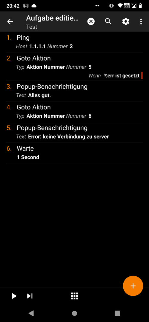

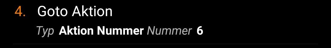

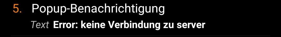

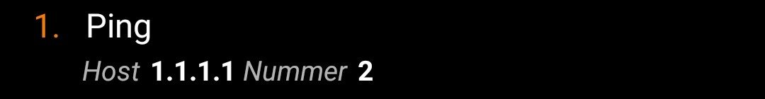

Da ich deine Tasks nicht kenne, hier ein kleiner Beispiel Task:
Code:
    Aufgabe: Test
    A1: Ping [
         Host: 1.1.1.1
         Nummer: 2
         Task Weiter Ausführen Nach Fehler:An ]

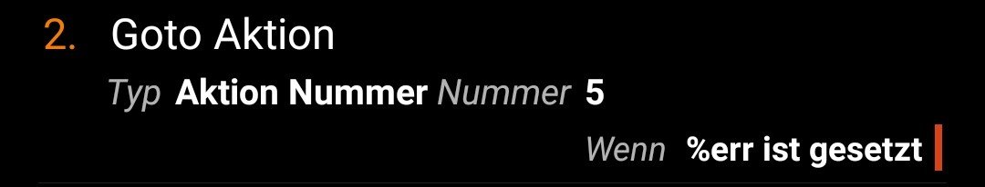

    A2: Goto Aktion [
         Typ: Aktion Nummer
         Nummer: 5 ]
        If  [ %err ist gesetzt ]

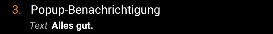

    A3: Popup-Benachrichtigung [
         Text: Alles gut.
         sofort mit Task fortfahren: An
         Dismiss On Click: An ]
    A4: Goto Aktion [
         Typ: Aktion Nummer
         Nummer: 6 ]
    A5: Popup-Benachrichtigung [
         Text: Error: keine Verbindung zu server

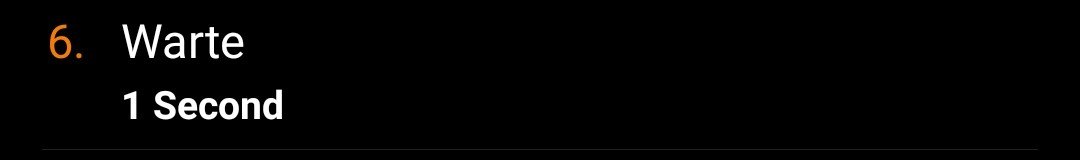

    A6: Warte [
         MS: 0
         Sekunden: 1
         Minuten: 0
         Std.: 0
         Tage: 0 ]
Funktion:
Zuerst wird ein Ping ausgeführt. Ist der Host erreichbar, wird das popup "Alles Gut" angezeigt, und die andere Meldung übersprungen.
Ist der Host nicht erreichbar, setzt tasker einen Fehler. Mit %err wird ausgelesen ob ein Fehler geschehen ist.
Dadurch wird die goto funktion ausgelöst, welche dann die "alles gut" Meldung überspringt und "keine Verbindung" anzeigt.
Die Popups können natürlich durch jede x-beliebeige handlung ersetzt werden.
Dann musst du nur die Goto Nummern anpassen.
