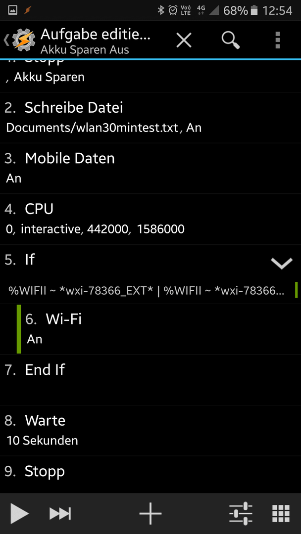

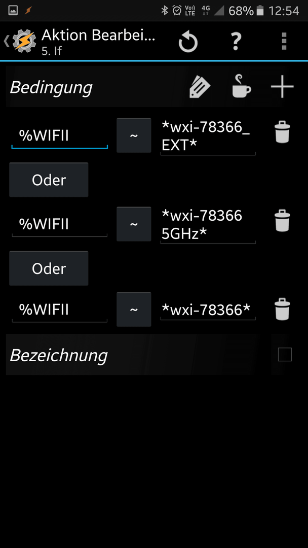

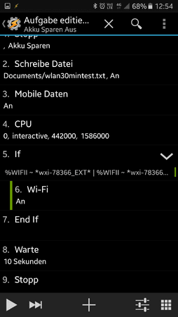

Moin Zusammen, ich hab kleines Problem:
Ich habe %WIFII als eine IF Bedingungen mit meinen W-Lans.
Wenn ich Zuhause bin wird die Bedingungen grün (aktiv) auch wenn ich das Wlan nicht eingeschaltet habe am Smartphone = das Stimmt so. Wenn ich nicht Zuhause bin rot (inaktiv) = Stimmt auch so.
Leider werden die Tasks nicht aus geführt, auch wenn die IF Bedingungen erfüllt sind.
Weiss einer was ich Falsch mache?
Gerät Samsung S7 mit Root

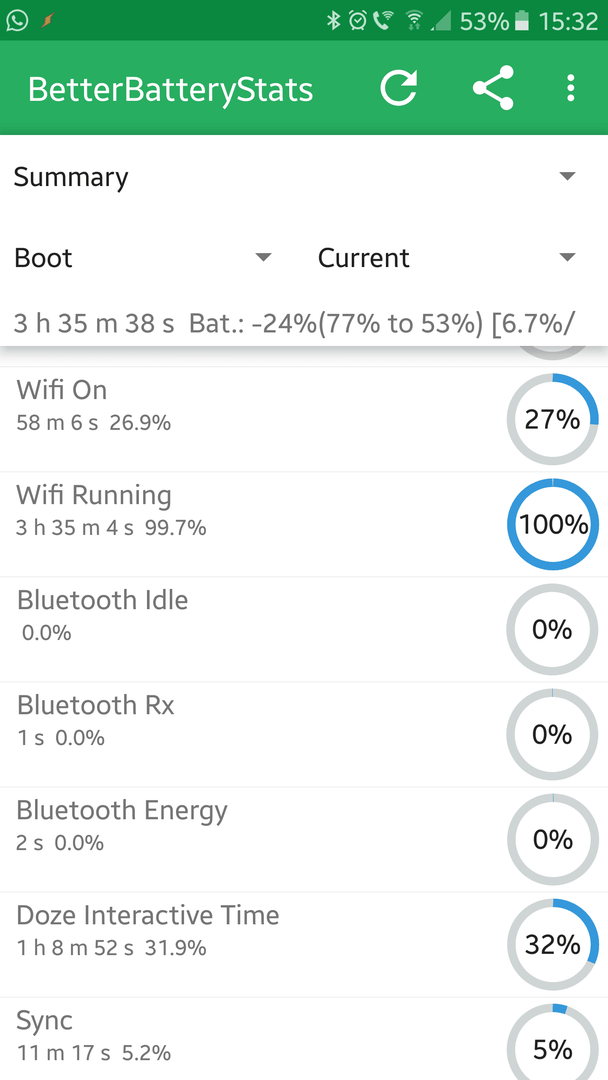

WIFII ist ja eine Tasker eigene Variable. Fie auf dem WLAN Scan ihre Infos holt. Der WLAN Scan ist immer aktiv,auch wenn das WLAN eigentlich aus ist. Im Secure App könnte man das ausstellen theoretisch.
Ich bin mit dem 3Party Plugin Akku App drauf gekommen.
Des wegen sollte es auch theoretisch gehen.
