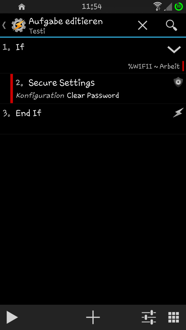

If ist ein gesonderter Task. If kann man zwar in jedem Task auch noch einmal bestimmen,
aber ich wollte das If eben für eine ganze Gruppe von Tasks die nur dann laufen wenn die If Bedingung erfüllt ist.
Hier ein Bild davon, das gleiche müsstest du eben nochmal für zu Hause machen.
Wie du siehst ist der Balken rot, das heißt die Bedingung ist nicht erfüllt.
Das geht eben nur wenn die SSID richtig eingetragen ist, meine SSID (Arbeit) ist erfunden.
