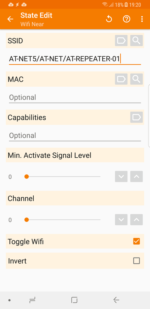

wenn bestimmte Netzwerke in Reichweite sind möchte ich WLAN automatisch aktivieren und natürlich wieder deaktivieren, wenn diese nicht mehr in Reichweite sind. Also habe ich mir 2 Task erstellt: "WLAN an" und "WLAN aus". Dazu ein Profil, das mittel WIFI near prüft, ob eines meiner Netzwerke in Reichweite ist. Da WIFI standardmäßig deaktiviert ist und WIFI near somit nicht arbeiten kann habe ich den Schalter "toogle WIFI" gesetzt.
Nun passiert folgendes: WLAN ist aus und ich komme in Reichweite eines meiner Access Points. Nach einer Weile wird erwartungsgemäß Wifi eingeschaltet und kurz darauf - nicht erwartungsgemäß - wieder ausgeschaltet. Aktiviere ich hingegen Wifi manuell in so einem Gebiet bleibt Wifi an.
Bin ich zu blöd oder ist das eine Macke von Tasker?

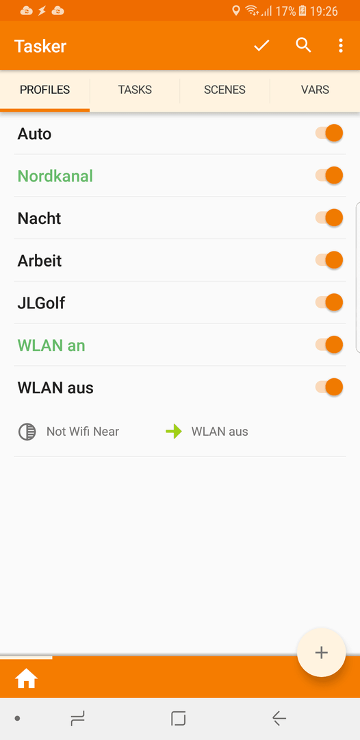

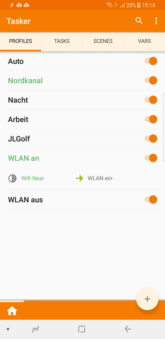

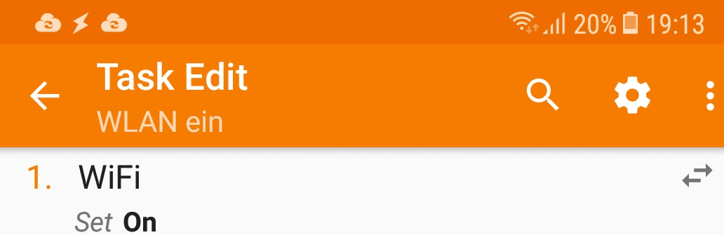

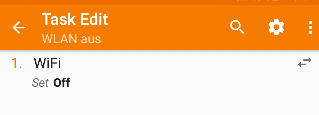

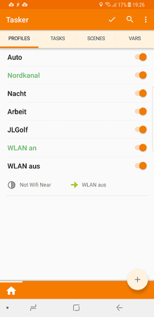

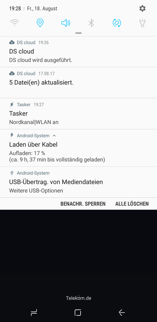

der Schalter "Einstellungen wiederherstellen" ändert nichts am Problem. Ich habe mittlerweile das Profile "WLAN" in zwei Profile "WLAN an" und "WLAN aus" aufgeteilt (war bislang als Exit-Task hinterlegt.). Es bleibt aber dabei: WLAN wird scheinbar für die Zeit der Suche eingeschaltet und danach wieder deaktiviert. Ich füge mal ein paar Screenshot an.

Lösch mal das Profil “WLAN aus“ (Bild 4) und füge den Task “WLAN aus“ als Exittask in dein Profil “WLAN an“ ein.

Hi Qwoka,
mit einer Exit-Task im Profil habe ich angefangen. War der gleiche Mist. Ich habe das Profil dann aufgeteilt, da man dann in den Benachrichtigungen besser erkennen kann welcher Zustand aktiv ist.

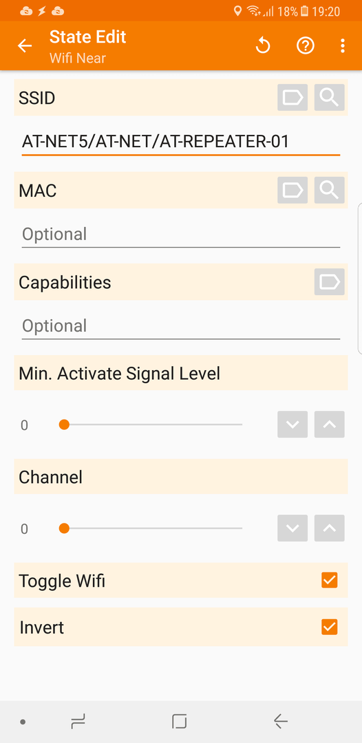

Was mich stört, dass in Deinem Profil “WLAN aus“ der Haken bei Toggle Wifi und invert angeklickt ist. Macht zumindest für mich keinen wirklichen Sinn. Vielleicht kommt ja daher der Fehler!?
Hallo Qwoka,
das macht sehr wohl Sinn. Wenn WLAN aus ist muß für den Scan, ob ein entsprechendes WLAN in der Nähe ist, WLAN eingeschaltet werden. Das macht der Schalter "Toogle WiFi". WLAN soll ausgeschaltet werden, wenn die genannten Netzwerke nicht in der Nähe sind. Daher die Einstellung "invert" beim Profile "WLAN aus".

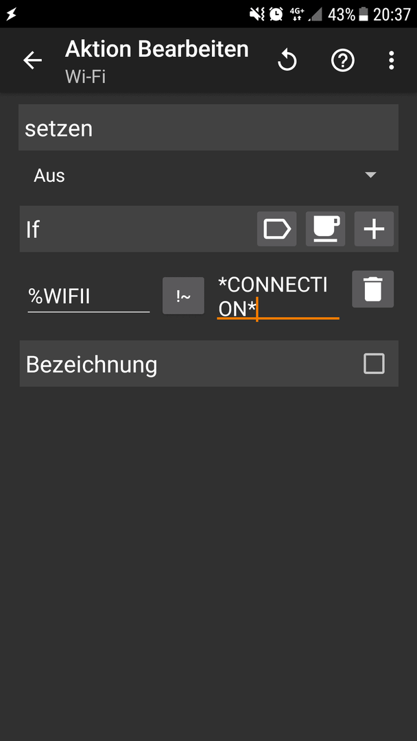

Versuchmal so
Wlan aus > If (Stimmt nicht mit Muster) *CONNECTION*
Wenn das Wlan verdunden ist, sollte er so nicht ausschalten. Egal ob Wifi Near es sieht oder nicht.
Dann kannst es auch als Exittask verwenden in einem Profil. Starttask > Wlan an

Ausgangsa Task > 2min Warten > Wlan aus (aber nur wenn du mit keinem Wlan mehr eine Aktive Verbindung hast).
Wenn du auf die Wlan aus Aktion klickst findest du :
If !~(stimmt nicht mit Muster) *CONNECTION*
Du könntest das wort CONNECTION durch deinen Wlan Namen ersetzten, dann wir nir geprüftob du aktiv mit deinem Wlan Verbunden bis. Wichtig ist nur das es am Anfang und am Schluss einen * hat.
