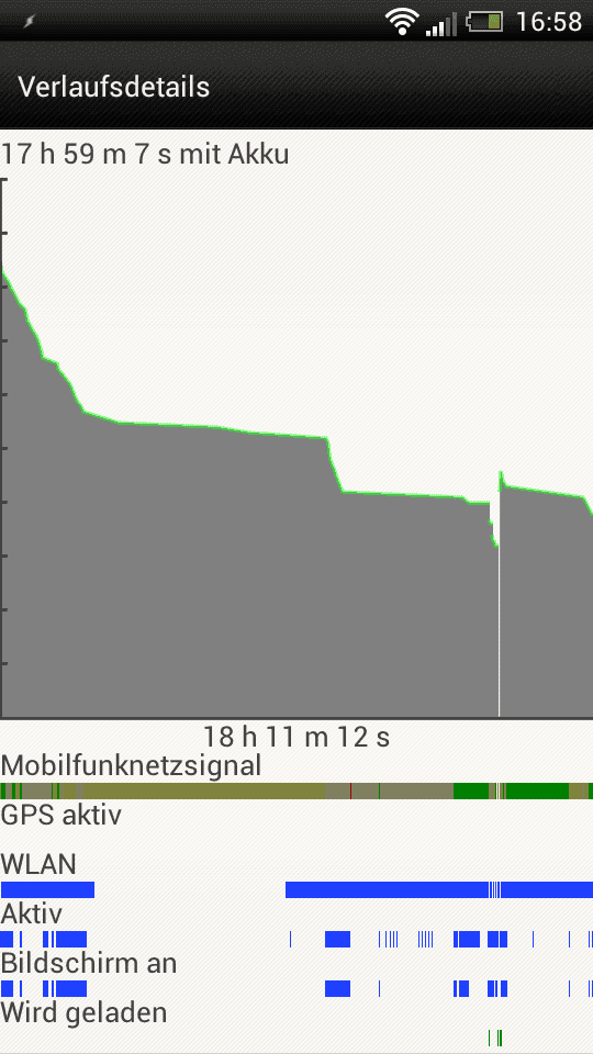

Das ist schlicht das normale Verhalten von Android. Nach geschätzten 5 Minuten schaltet sich das WLAN automatisch ab, da 3G weniger Akku verbraucht. Geh mal auf die Akkuverbrauchsanzeige und dann klick auf den Verlauf. Dann siehst Du, dass wenn Du schläfst die ganze Nacht WLAN automatisch aus bleibt. Und das ist auch gut so.

Und deaktivieren kann man das auch (zumindest in Android 4.1), ob das davor auch möglich ist, weiß ich nicht.
WiFi-Einstellungen und dann Wifi im Standby "IMMER AN". Dann hat man auch trotz Display aus oder Standby immer WiFi aktiviert - kostet natürlich dann auch mehr Energie.
