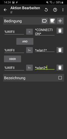

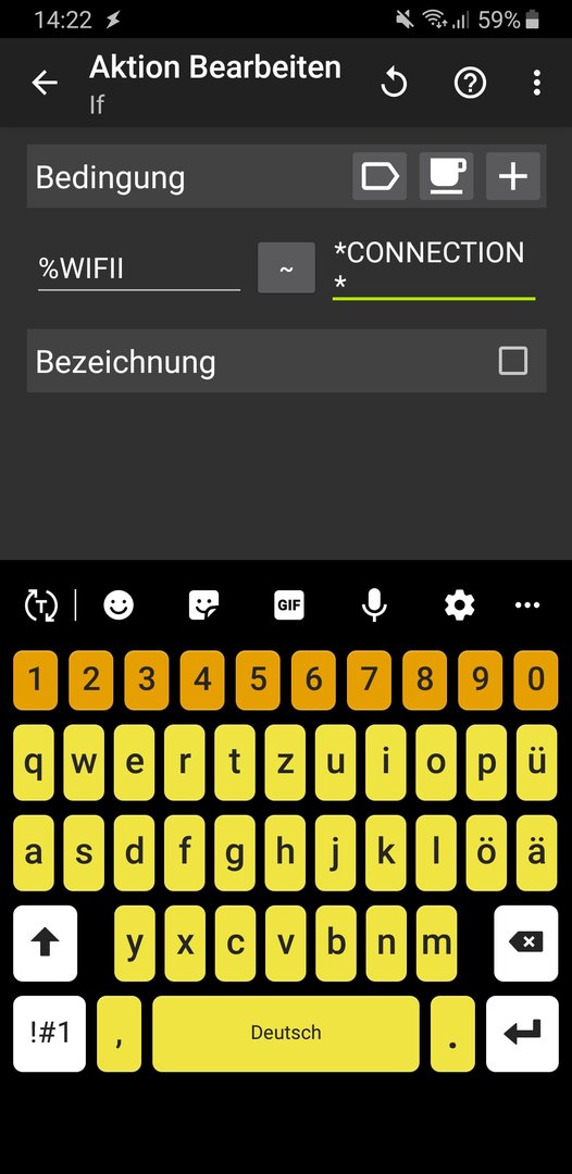

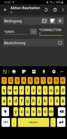

Kann ich irgendwie per if abfragen ob sich das Smartphone mit dem anderen wifi verbunden hat und abhängig davon einen ton abspielen lassen? Laut dem sticky hier sollte das in der variable %WIFII stehen. Nur wie kann ich mir den Inhalt anzeigen lassen damit ich das dann in den task einbauen kann?
@gene
If WIFII ~ *CONNECTION*
Das zeigt dir das es mit einem Wlan verbunden ist.

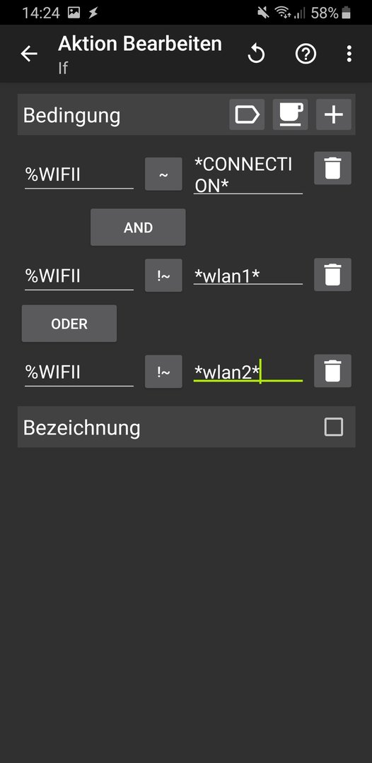

If
AND
WIFII !~ *Wlan1*
OR
WIFII !~ *Wlan2*
Wlan ist verbunden, aber nicht mit dem Bekannten Wlan1 oder Wlan2
Aber was trage ich anstelle "wlan1“ ein? Die eingestellte ssid?
@gene
Genau oder die Mac Adresse
