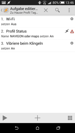

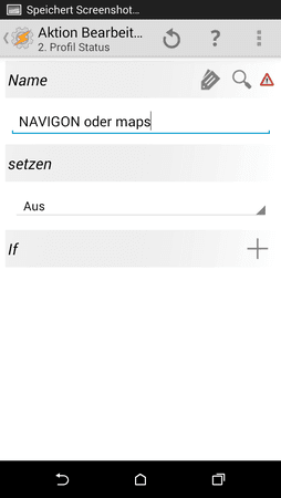

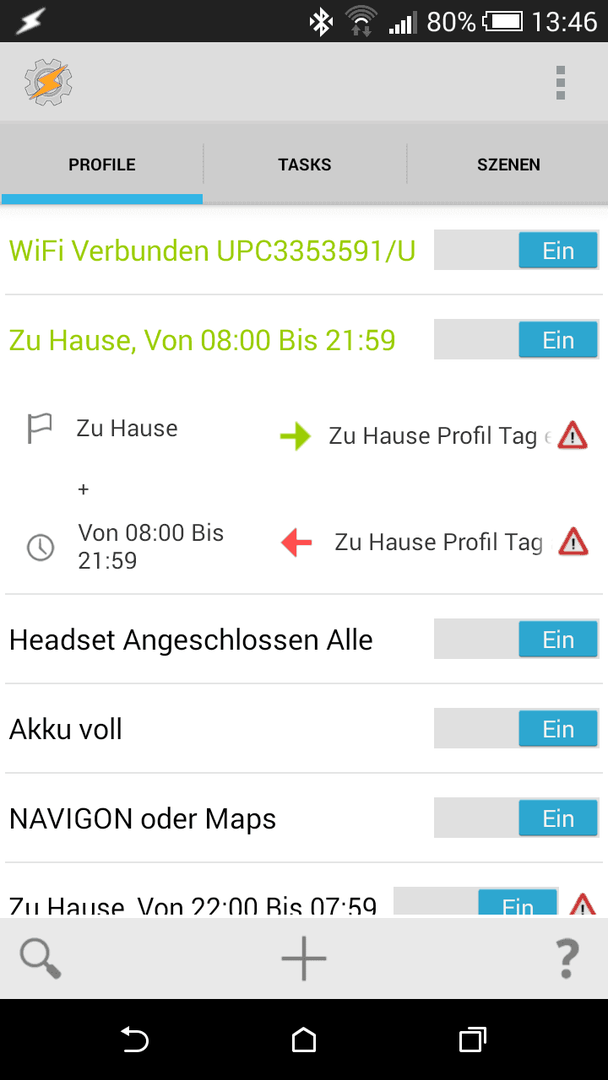

Das mit den Tasks beenden funktioniert irgendwie nicht. Ich habe mal paar Screenshots hochgeladen. Da ist irgendeine Fehlermeldung.
Des Weiteren funktioniert das mit der Lautstärkenregulierung irgendwie auch nicht. Ich habe die Ausgangstask getestet und habe mich dann selbst angerufen. Eigentlich sollte es ja vibrieren, leider hat es geklingelt. Warum?

Du hast überall rote WARNDREIECKE .
Da kann nix funktionieren.
Das bedeutete im Grunde das du evtl. SecuritySettings (falls installiert) noch nicht aktiviert hast.
bzw SecuritySettings keine Root rechte hat.
Oder ein Plugin einen Fehler ausgibt wegen falscher Werte
Oder hast du diese Warndreiecke mit Absicht gewählt.?
Die Warndreiecke weisen darauf hin, dass du versuchst Tasks auszuführen, die es nicht gibt. Oder in diesem Fall ein Profil zu schalten, das es nicht gibt. Der Fehler hier: Das Profil heißt "NAVIGON oder Maps", du schaltest aber "NAVIGON oder maps". Das kann nicht funktionieren.
Beim Eingeben des Profils, das du schalten willst, tippe einfach auf die Lupe, dann bekommst du eine Liste sämtlicher Profile und kannst auswählen. Rechtschreibfehler ausgeschlossen. ;)
