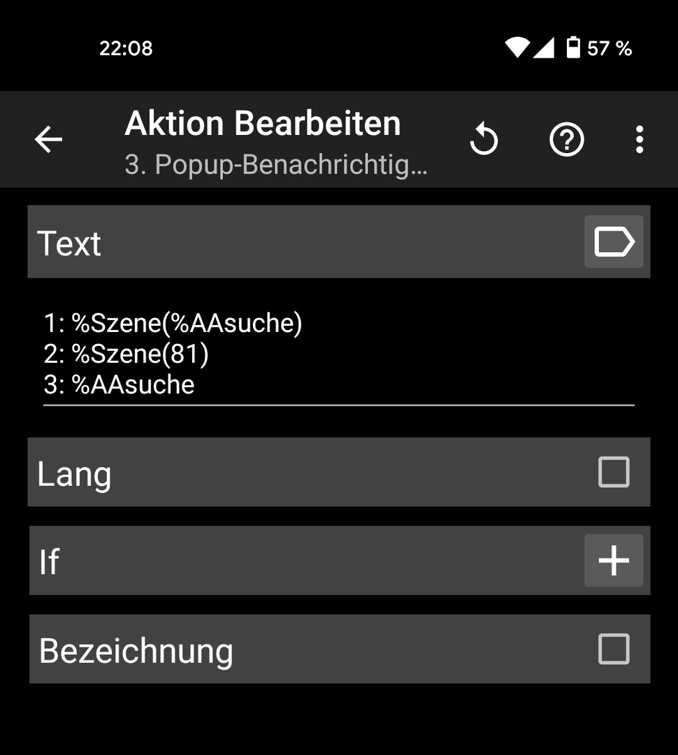

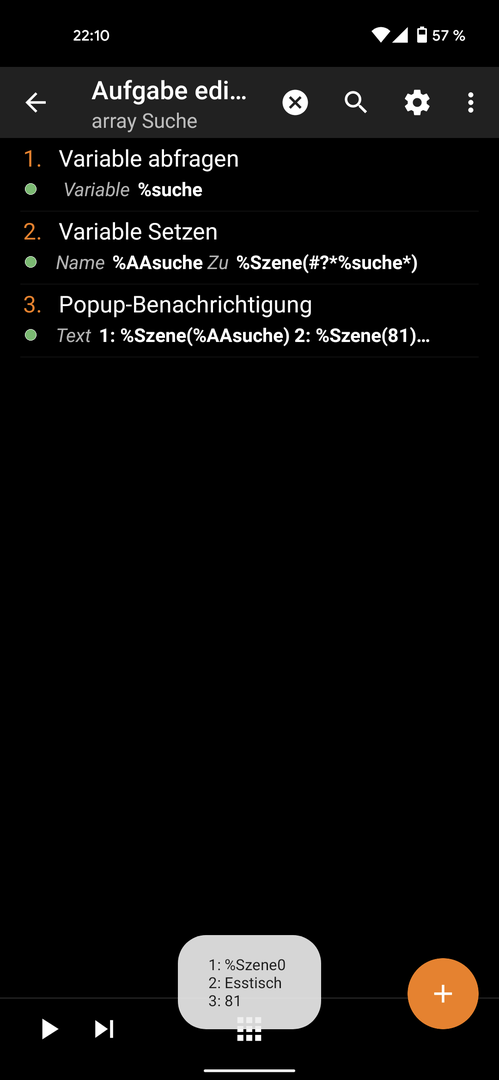

Ich möchte jetzt gerne diese arrays durchsuchen und den Wert auslesen.
die Suche klappt um die Position zu bekommen, aber dann den Wert auslesen geht nicht.
1: %Szene(%AAsuche)
2: %Szene(81)
3: %AAsuche
1. Sollte "Esstisch" ausgeben - funktioniert aber nicht. Hier kommt "%Szene0".
2. gibt korrekt "Esstisch" aus.
3. gibt korrekt "81" aus.
Warum funktioniert %Szene(%AAsuche) nicht?
Habe den Task nachgebaut und bei mir funktioniert er so wie er soll.
Hier mein Task zum testen
Danke, leider komm ich damit zum selben Ergebnis 🤔
bei 1. kommt wieder "%Szene0"
wenn ich allerdings eine Aktion "Variable Setzen" mathematisch AN und %AAsuche mit 1 multipliziere, funktioniert es.
Aber auch nur wenn das Ergebnis der Suche nur einen Treffer hat. Was ja auch logisch ist.
hab jetzt aber mal deinen ursprünglichen task kopiert und etwas adaptiert und fünf Arrays erstellt (pro Name/Befehl/Parameter ein Array) Damit sollte es einfacher funktionieren.
morgen teste ich dann weiter.

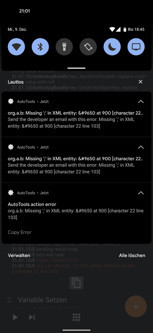

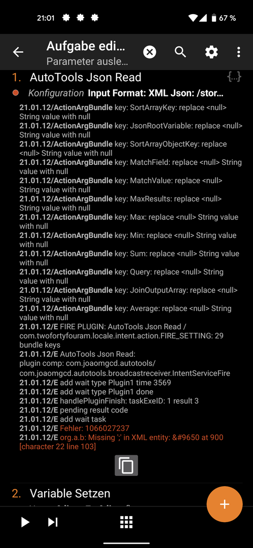

komisch. Ich bekomme bei allen drei tasks eine Fehlermeldung.
hier die Meldung(en) vom "Parameter auslesen Szene" task. ich versteh es aber nicht.
vielleicht liegt es aber an was anderem. Hatte ja auch ein anderes Problem welches bei dir funktioniert (Post #6). 🤔
Der Fehler liegt irgendwo beim Name Jalousie ▲ und auch bei Jalousie ▼
Dort hat AutoTools ein Problem mit dem Unicodes.
Hast du die XML-Datei zuvor schon irgendwie geändert? Zum Beispiel die Unicodes in Symbole konvertiert?
Bei mir sieht der Abschnitt in der XML so aus
Code:
<name>Jalousie&#32;&#38;&#35;9650</name>
Nach dem Konvertieren sieht der Abschnitt so aus
Code:
<name>Jalousie &#9650</name>
&#32; ist ein Leerzeichen
&#38; ist ein &-Zeichen
&#35; ist ein #-Zeichen
Und dann fehlt der Strichpunkt nach dem Unicode, welches dir AutoTool so als Fehler ausgibt.

Code:
13.23.23/E org.a.b: Missing in XML entity: &id at 4490 [character 57 line 491]
ich denke das kommt vom "Fernseher Strom Shelly" da dort eine URL im command versteckt ist und diese auch das Symbol '&' enthält.
aber auch komisch warum es bei dir läuft und bei mir nicht?
Kann es sein, dass beim Herunterladen mit Tasker, die XML-Datei verändert wird?
Kannst du bitte den Task noch mit der XML-Datei testen, welche ohne Tasker heruntergeladen worden ist.
Ich hab eigentlich immer die XML verwendet die ich anfangs heruntergeladen hatte und dann mit dir geteilt.
daher hab ich jetzt genau das Gegenteil gemacht und mit der Aktion 'HTTP get' die XML heruntergeladen und bei deinen tasks als A1 eingefügt.
So hat es dann sofort funktioniert!
Vielen Dank. Das ist genau das was ich haben wollte! Danke @Mathens!
