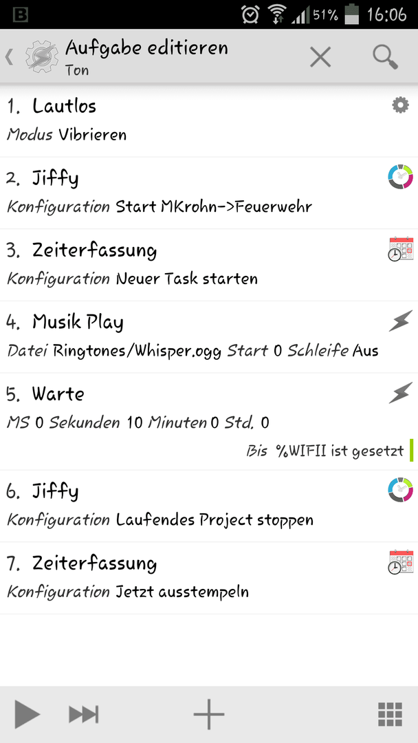

so hab ich es eingestellt siehe bild ob es richtig ist das weiß ich leider nicht

OK, abgesehen von den anderen Problemen. Beim jetzigen Task Loggst Du dich ein und nach 10 sec wieder aus. Das wirst wohl nicht wollen. Da könnte auch das Problem liegen das möglicherweise die Programme noch garnicht gestartet sind.

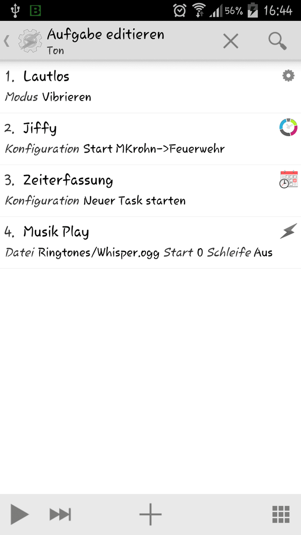

hab mal alles ander mit stopp und so gelöscht

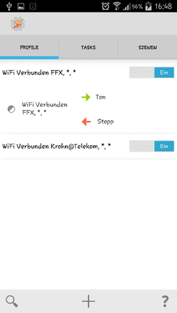

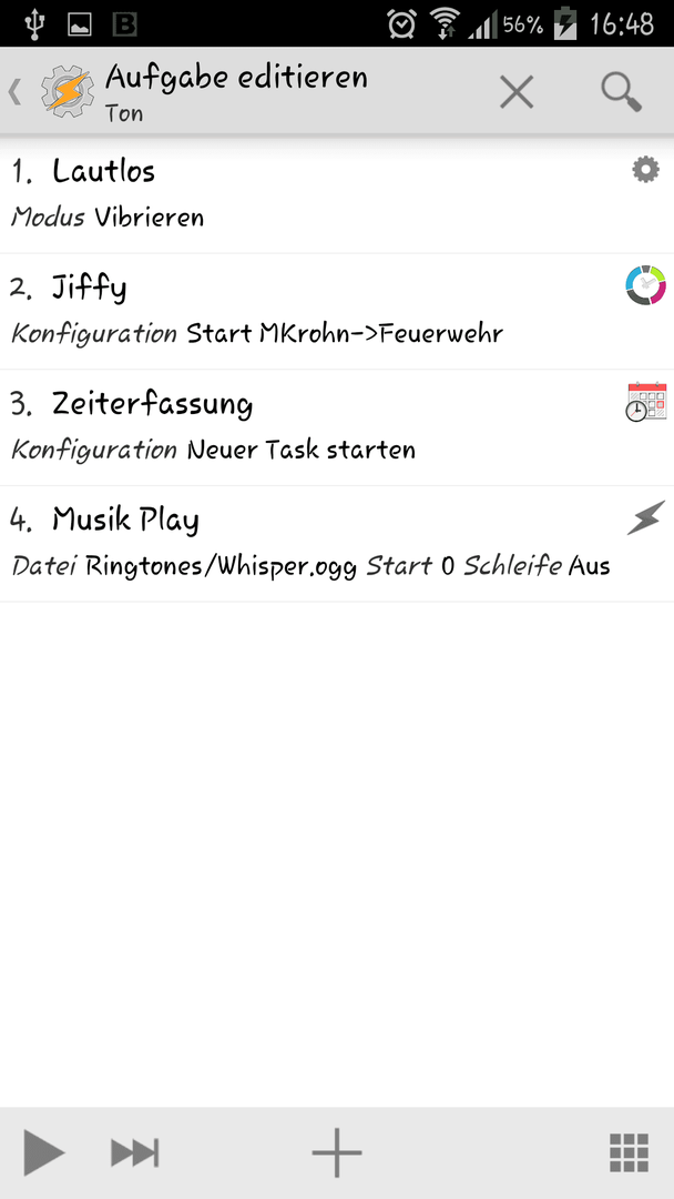

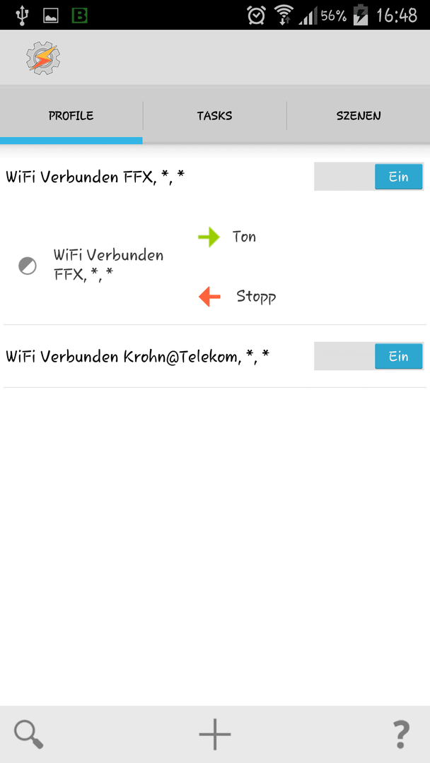

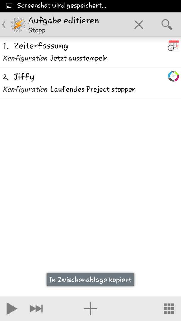

so vieleicht
Genau! Sobald die Bedingungen nicht mehr erfüllt führt Tasker den Exit-Task aus.
