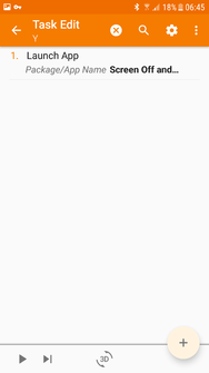

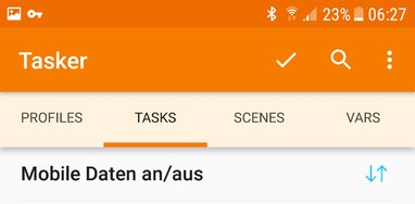

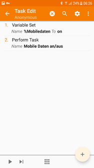

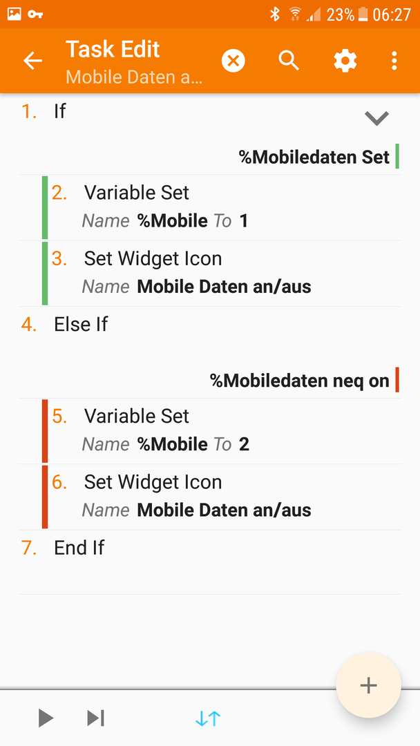

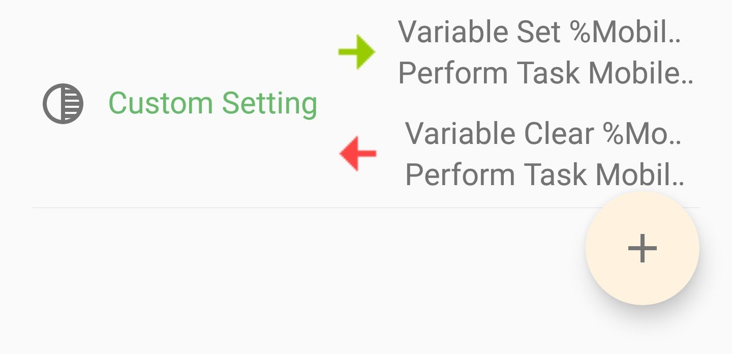

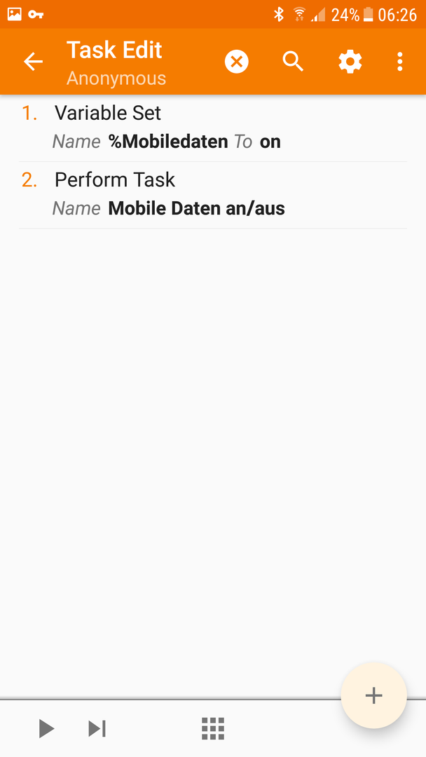

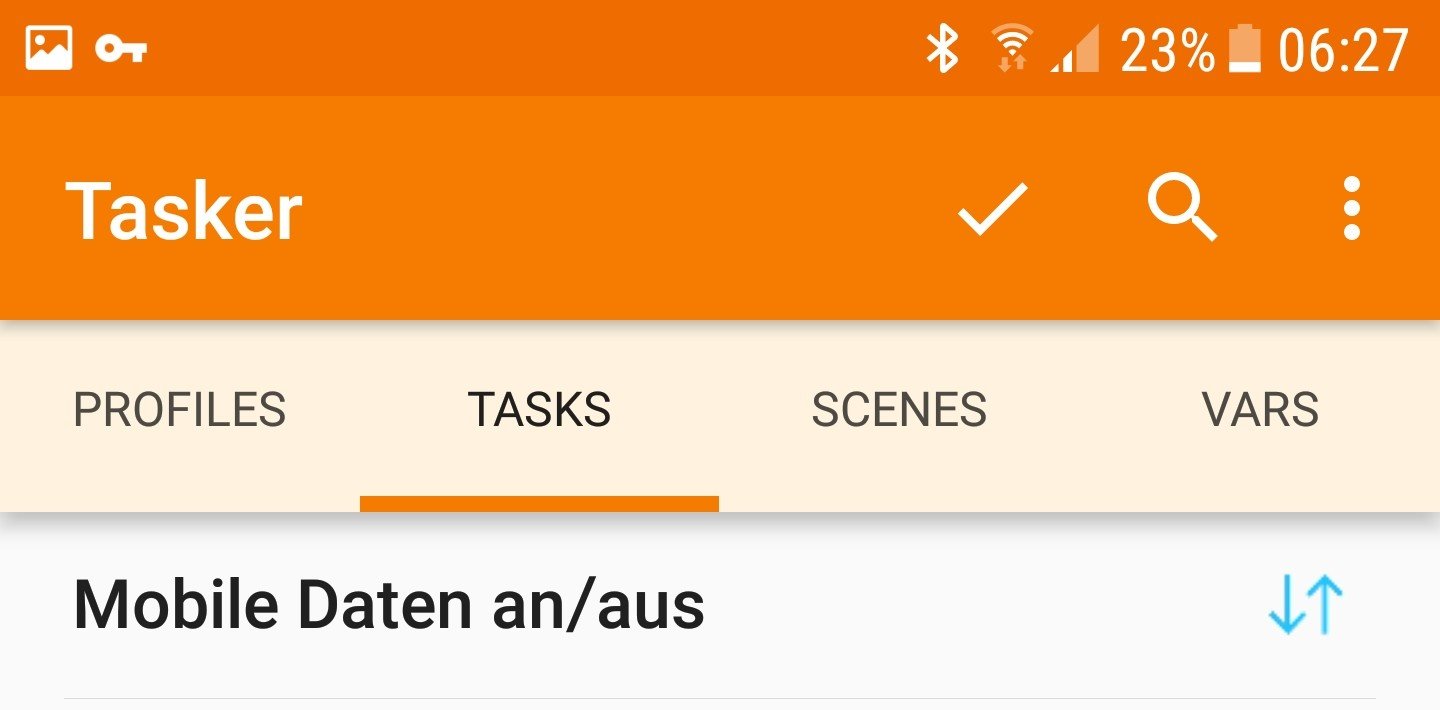

Ich hab ein Profil, welches Mobile Daten an oder aus erkennt und mit dem entsprechenden Task mir per Taskerwidget zwischen Icon-Bildchen (Mob. DATEN An / Aus) wechselt.
Das funktioniert auch.

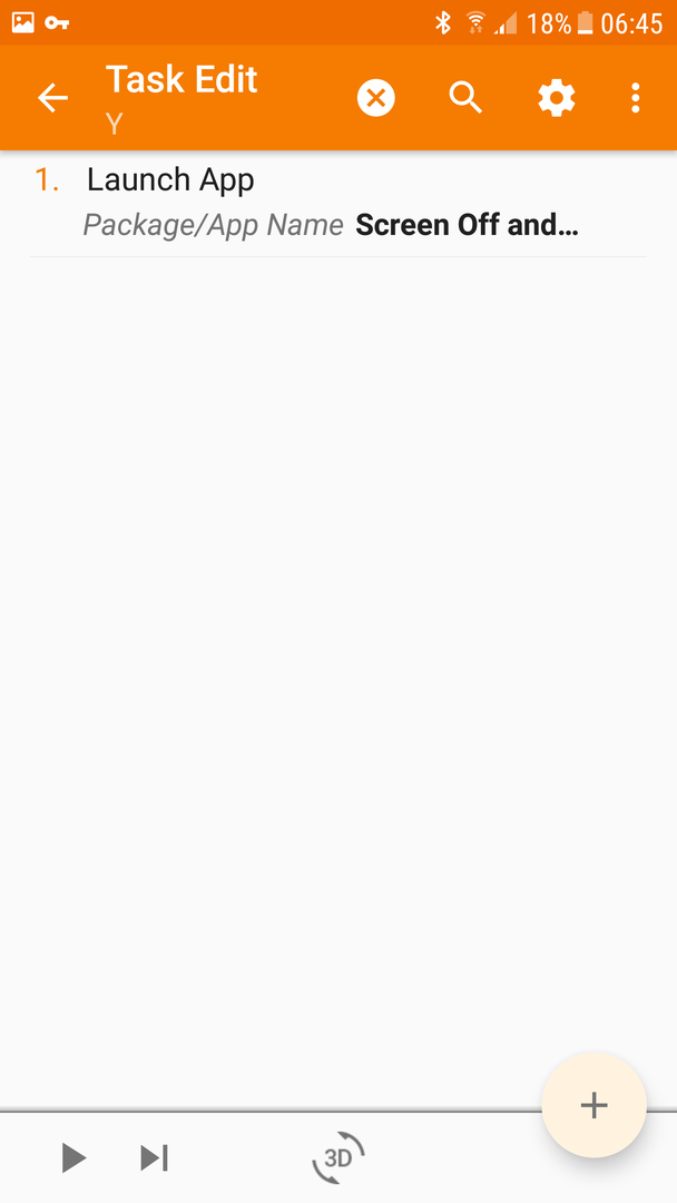

Ich hätte jetzt gern noch eine Funktion dazu, sofern möglich. Und zwar wenn ich auf das Taskerwidget touche, soll das Display ausgehen (Screen off App).
Ich weiß nicht, wie ich diesen Task einbinden kann, ohne dass mir, wenn der Mobile Daten Status wechselt, gleich das Display dazu noch ausgeht.
Die abgebildeten Tasks (Bilder 1-4) hat mir dankenswerterweise jemand vor Jahren aus dem Forum kreiert und ich hab sie angepasst.
Vielleicht hat jemand eine Lösung.
Danke
Gruß Karsten

im Tasker einen neuen Task machen und ein zweites Tasker-Widget hinzufügen
Da hab ich dann 2 Widges? Eins für die mob. Daten und eins für das screen off.
So brauch ich das nicht.
In der Variable %caller1 wird gespeichert wie der Task gestartet wurde.
Füge im Task "Mobile Daten an/aus" die Aufgabe "Launch App" mit der IF-Bedingung "%caller1 EQ task=Mobile Daten an/aus" hinzu. Wichtig ist in deinem Fall dass Equals (EQ) und nicht Matches (~) bei der If-Bedingung ausgewählt wird. Wenn Matches ausgewählt wird, zählt / als Oder-Bedingung bei der Auswertung.
Wow. Hätte ich nie allein heraus bekommen. Funktioniert, wie ich es brauche.
Danke Mathens!
