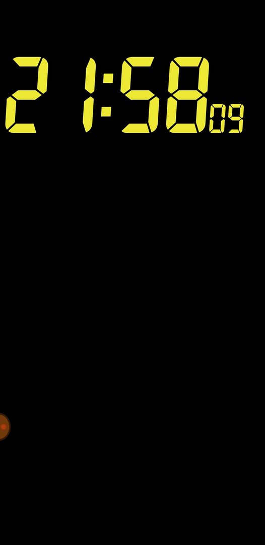

  • 20171105_215734.mp4

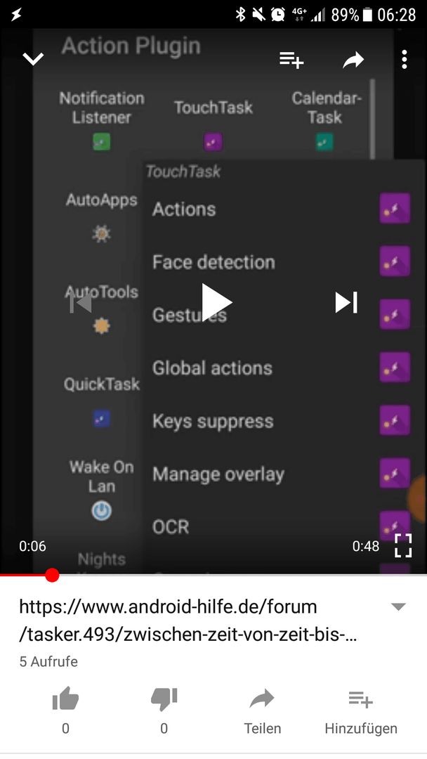

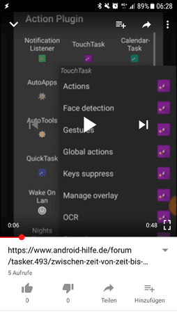

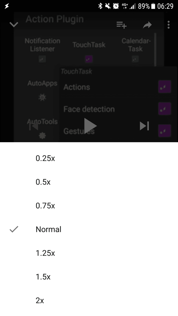

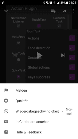

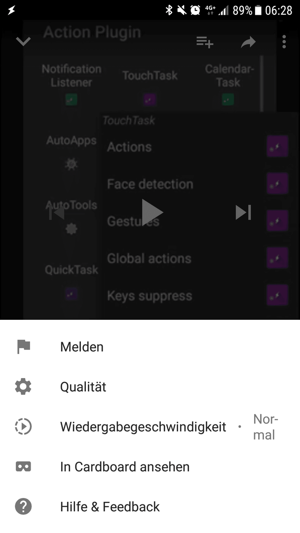

@Woddi2000
Wenn du das Video offen hast, oben rechts die 3 Punkte - Wiedergabegeschwindigkeit.
