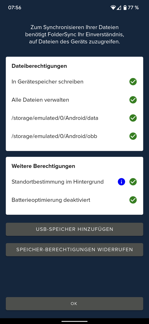

Wichtig ist, dass ihr im erstmaligen Einrichtungsprozess alle geforderten Berechtigungen verteilt damit die App auch zuverlässig und automatisiert arbeiten kann. (siehe Fotos)

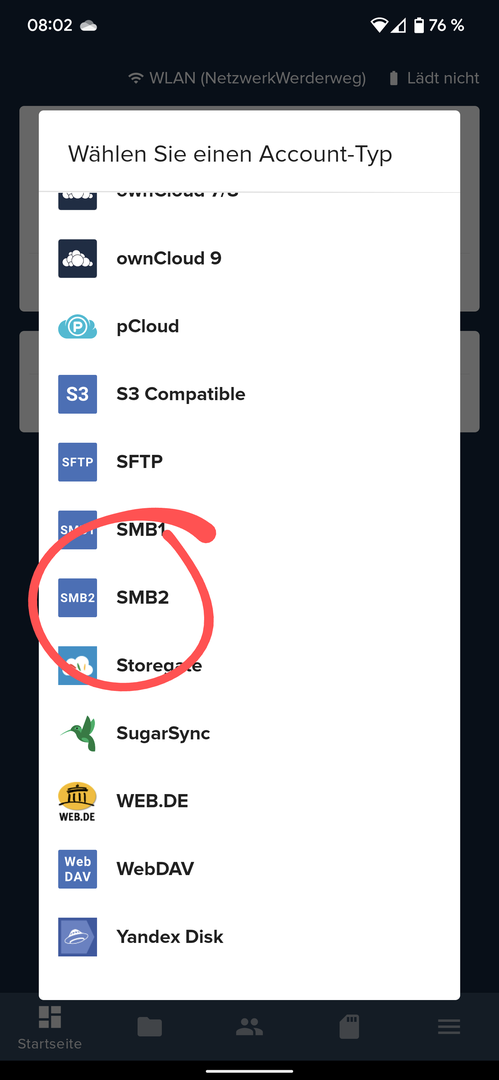

Als nächstes erstellt ihr dann ein Konto für euer Netzwerklaufwerk.
Achtet darauf SMB2 auszuwählen und in den Textfeldern eure eigenen Daten zu übernehmen.
Bei Anmeldung tragt ihr die Zugangsdaten des vorbereiteten FRITZ!Box Benutzerkonto ein.
Bei Verbindung die IP-Adresse des Router, der Port bleibt unverändert und den im FRITZ!Box Menü ersichtlichen Freigabenamen.

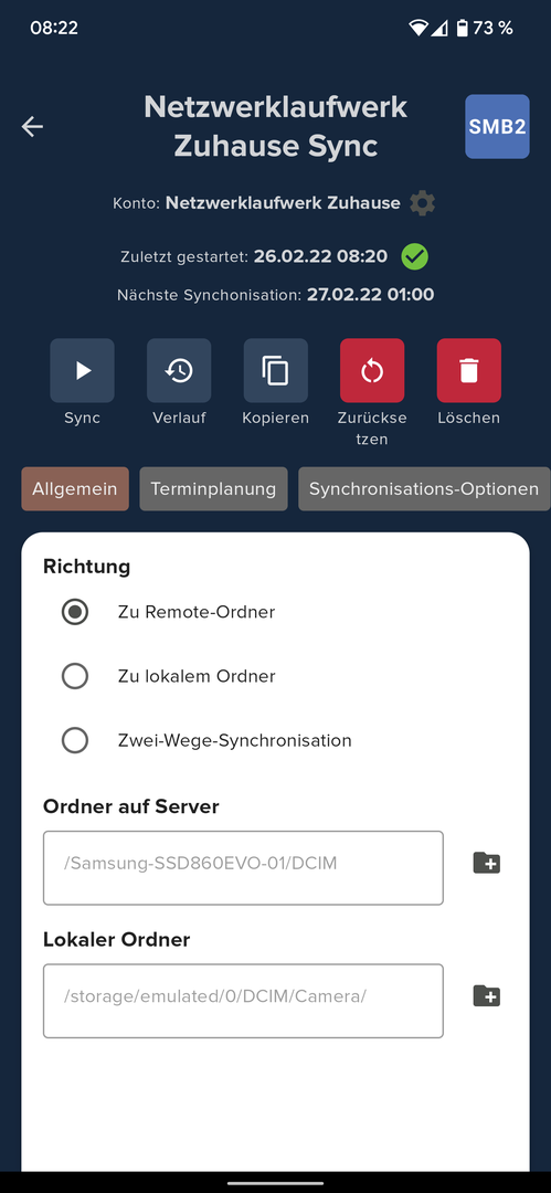

Dafür unten auf die Profile klicken und dann beim eurem eben angelegten Profil auf neues Ordnerpaar tippen.
1. Ihr wählt "Zu Remote-Ordner" da ihr ja Dateien vom Smartphone auf das Netzwerklaufwerk spiegeln wollt. Weiter wählt ihr einen beliebigen Speicherort auf eurem Netzwerklaufwerk, dieser muss aber auf eurem externen Speichermedium liegen. Danach noch den lokalen Ordner als Datenquelle. In meinem Beispiel der DCIM/Camera Ordner wo alle eure Fotos gespeichert sind.
2. In der Terminplanung wählt ihr die gewünschten Tage und am besten eine Uhrzeit wo ihr auf jeden Fall Zuhause seit.

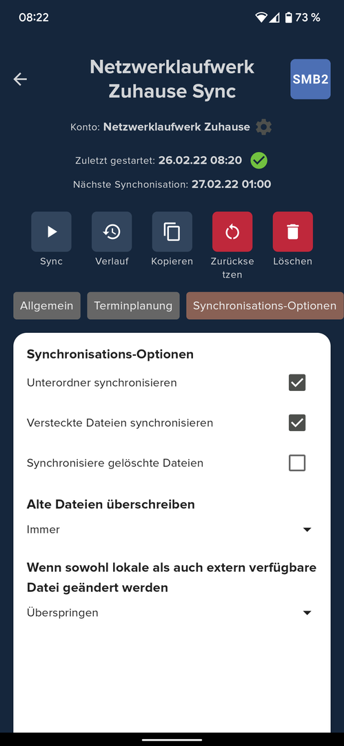

3. Die Synchronisationsoptionen müssen nicht unbedingt angepasst werden.

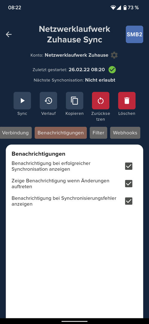

5. Benachrichtigungen würde ich alle aktivieren damit man auf dem laufenden bleibt ob auch alles ordnungsgemäß funktioniert.

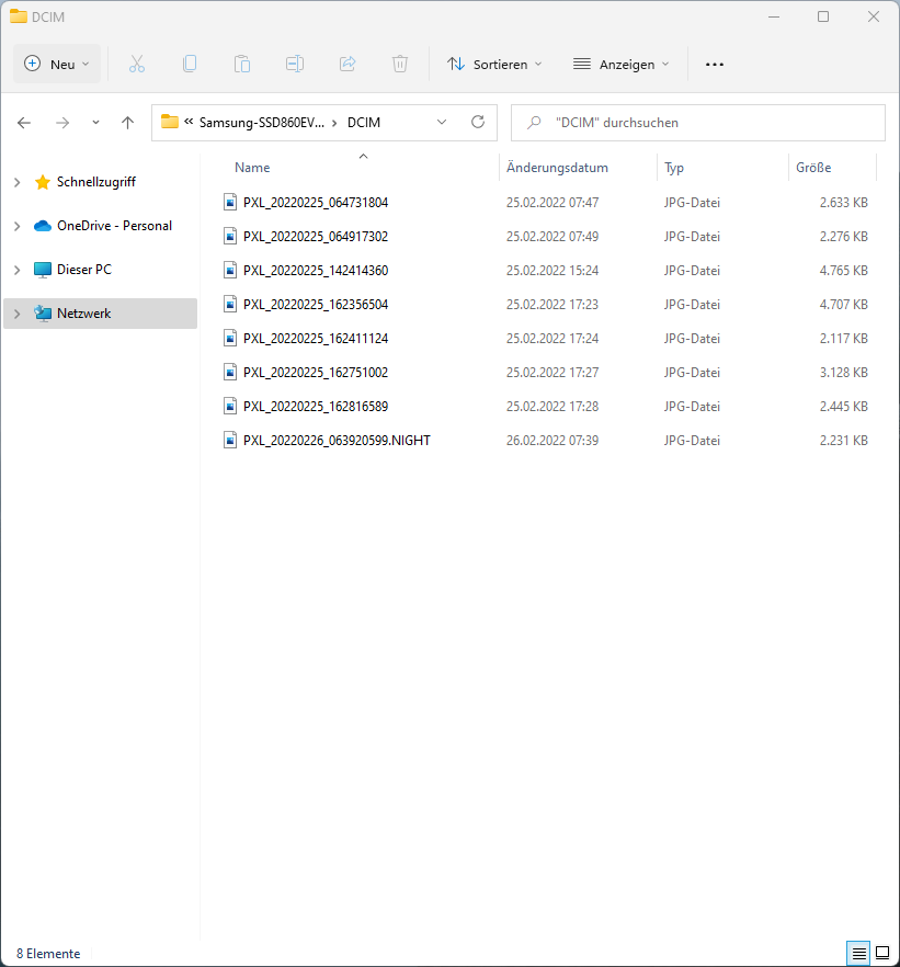

Kontrolliert gegebenenfalls nochmal ob nach der ersten Synchronisierung auch alle Dateien auf dem Netzwerklaufwerk angekommen sind.
Ist das der Fall, dann habt ihr hiermit erfolgreich ein automatisiertes Backup eingerichtet. Ein positiver Nebeneffekt ist dann noch, dass ihr die dort gespeicherten Dateien auch mit anderen Geräten abrufen könnt. So habt ihr beispielsweise mit dem Desktop-PC immer gleich Zugriff auf eure Fotos vom Smartphone ohne dass ihr diese erst manuell übertragen müsst.

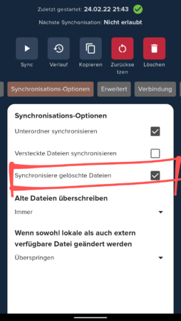

- was passiert wenn man ein Foto am Smartphone löscht wird es dann auch auf dem USB Speicher gelöscht?

Du kannst in den Folder Sync Einstellungen beim Ordnerpaar auswählen ob auf dem Smartphone gelöschte Dateien auch auf dem USB Speicher gelöscht werden sollen oder diese auf dem USB Speicher unberührt bleiben sollen.

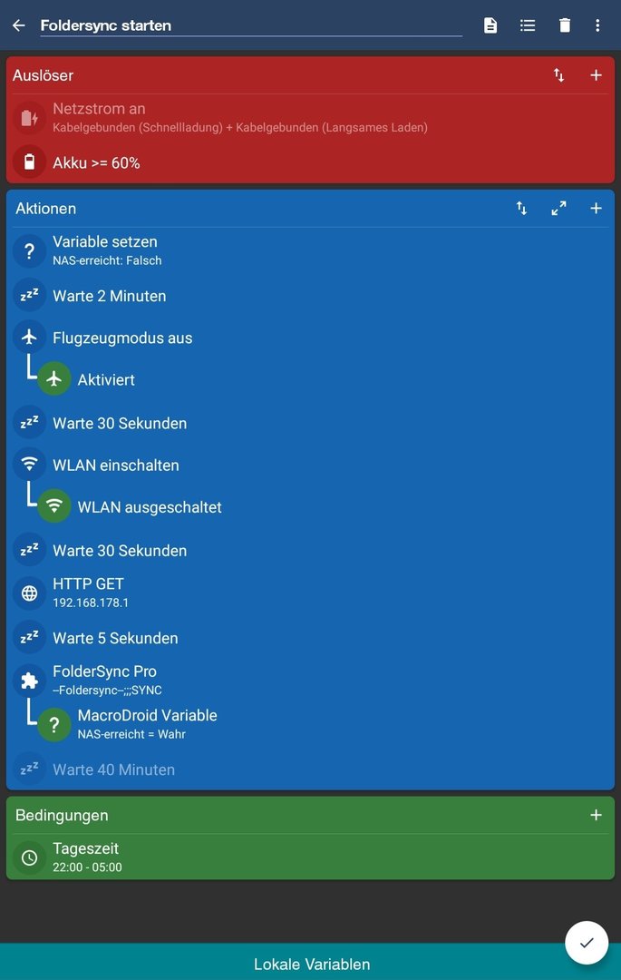

"Verbessern" kann man das ganze, wenn per Macrodroid (oder Tasker) vor dem Sync(-versuch) eine Prüfung erfolgt, ob man im heimischen WLAN sich befindet.
Bei mir sieht das dann folgendermaßen aus:
In FolderSync selbst kann man das Ganze ja auf das heimische WLAN beschränken, das geht auch ohne Automatisierungs-App.
Was ich mit Tasker seit Jahren mache;
Jeden Tag, an dem ich ab 14 Uhr irgendwann zum ersten Mal im heimischen WLAN bin, wird automatisch einmal alles Wichtige durch FolderSync synchronisiert.
Aber auch nur einmal, Sicherung einmal täglich reicht mir. ;)
