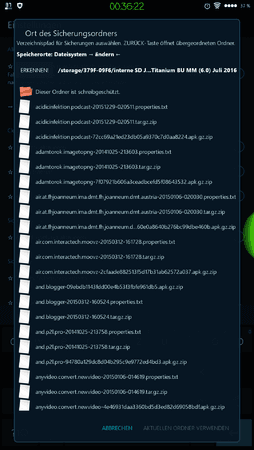

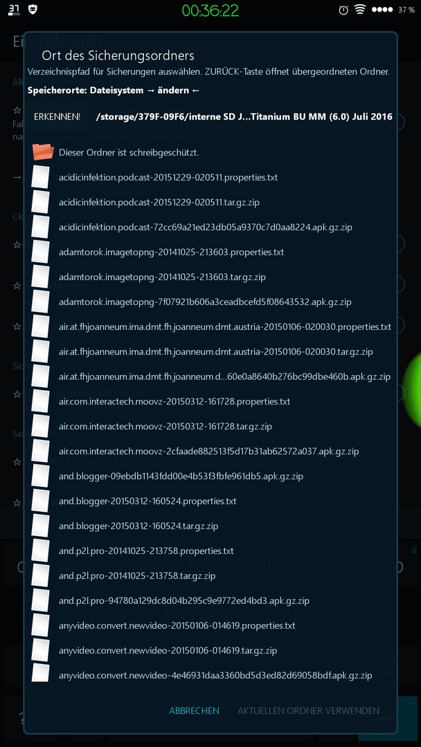

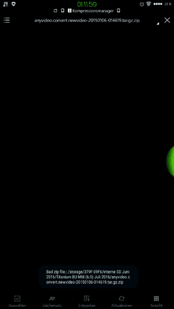

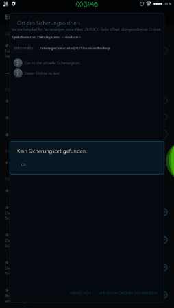

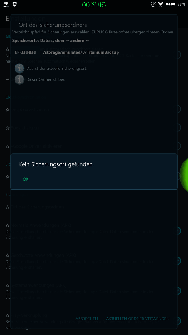

Entweder kommt "kein Ordner gefunden" oder er findet über die zurück Taste zwar den Ordner mit ALLEN alten BUs aber ich kann ihn nicht auswähln(weil grau hinterlegt)da steht dann der Ordner ist angebl. "schreibgeschützt"(steht unter Erkennen), wenn ich mit einem root Explorer aber auf eine alte apk Datei klicke kommt "bad zip file", doch klicke ich auf eine neue apk Datei eines aktuellen BUs würde sie sich ganz normal installiern lassn.

edit: habe eine lösung gefunden.
Am PC die ganzen .Zip und .txt files mit einer batch (oder manuell) datei die Dateiendung .Zip entfernen dann wirds gefunden von TiBa :)
Der ES Explorer setzt scheinbar an die files beim verschieben.zip und .txt an und dann kann TiBa die Daten nicht lesen. Die neuen dateiendungen entfernt und Wiederherstellen klappt wunderbar.
