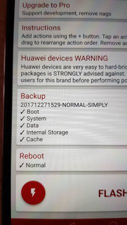

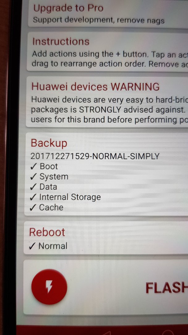

Mit Flashfire sollte das gehen siehe mein Foto.
Wenn ich mein MediaPad jetzt auf Werkseinstellungen zurücksetze kann ich es mittels dem Backup wieder so herstellen wie es davor gewesen ist inklusive aller Einstellungen und Daten. Auch die auf dem internen Speicher. Die externe SD-Karte kann man auch sichern habe ich aber nicht gemacht.

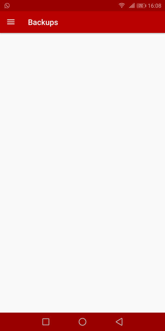

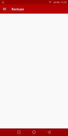

flashfire funktioniert nicht wenn ich auf Backup tippe nur leeres fenster.
Hab es sogar gekauft!
Du musst die funktion erst zufügen.... Auf das plus drücken, dann kannst du unterschiedliche BU Typen auswählen...

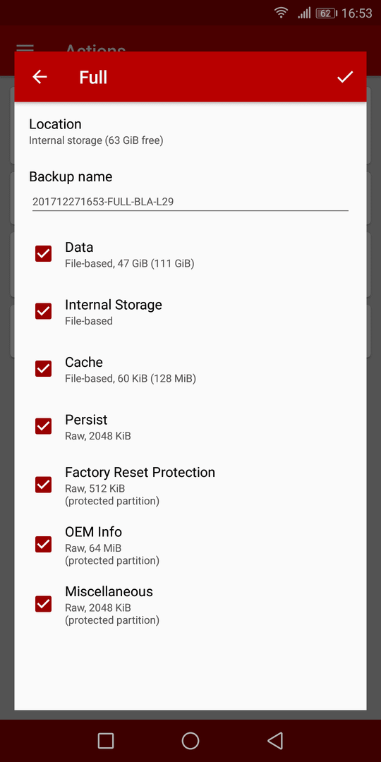

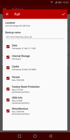

Geladen und Backup gemacht komplett.Wenn Mann es wiederherstellen möchte einfach auf das Backup gehen und auf den Pfeil klicken?
Backup hat 21GB wow
Zum Wiederherstellen einfach auf das Kreuz gehen und dann auf Restore und dann dein Backup auswählen. Warum das bei dir so groß ist weiß ich nicht. Ich würde nur die Partitionen sichern die ich auch in meinem Bild benutzt habe. Denn manche Partitionen sollte man besser so lassen wie sie sind. In meinem Fall wäre das System Data Interner Speicher und Cash. Ich habe noch den Boot mit gesichert der ist aber nicht notwendig.
Reaktionen: Benny100 und borisku
So dann ist es 21gb
