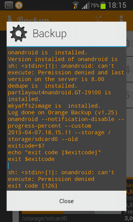

Hallo leute, bis jetzt habe ich meine nandbackups in der cwm recovery gemacht. Nun habe ich von der app orange backup gelesen und wollte sie mal ausprbieren. Habe die app installiert und wollte ein backup durchführen. Es kommt aber ein fehler. Kenne mich nicht aus. Weis jemand bescheit was ich falsch machen? Habe den fehler angehängt. Hoffe auf antworten.
Ciao roberto.

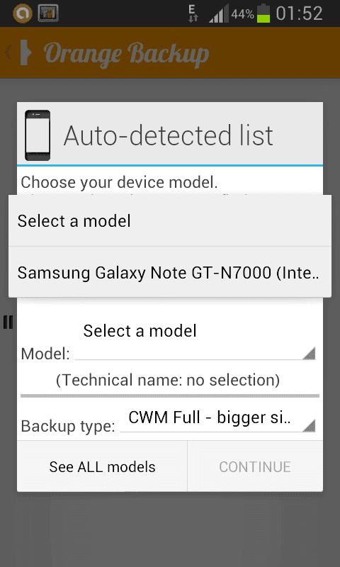

Als ich die app installiert habe, musste ich mein model angeben. Hatte mir glaube das note n700 angezeigt. Habe es manuell dann auf gt-i9100 gestellt. Komisch.

Poste bitte mal deine komplette Log Datei hier (als Spoiler)!
Gesendet von meinem GT-I9100 mit Tapatalk v2.4.13
Code:
onandroid is  installed.
Version installed of onandroid is sh: <stdin>[1]: onandroid: can't execute: Permission denied and last version on the server is 8.10
dedupe is  installed.
partlayout4nandroid.GT-I9100 is  installed.
mkyaffs2image is  installed.
Log done on Orange Backup (v1.25)
onandroid --notification-disable --progress-percent --custom 2013-04-15.19.57.49 --storage /storage/sdcard0 --old  --yaffs-override
exitcode=$?
echo "exit code [$exitcode]"
exit $exitcode
exit code [126]
Bitte schön
Sorry zu spät mitbekommen das du hier geschrieben hast!
Orange Backup hat auch ganz sicher Root Rechte? Hast du es mal deinstalliert und wieder neu installiert? Busybox wäre auch noch eine Überlegung wert, wie mein Vorredner bereits angesprochen hatte!

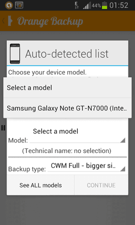

Habe es schon neu installiert, bleibt gleich. Wenn ich es installiere und das handymodel eingeben muss, zeigt er das gt-i9100 nicht an. Muss dann auf alle klicken. Oder muss ich das nehmen was er mir anzeigt (siehe bild).

Sorry hier das bild

Bei der Auswahl des Modells MUSST du auf alle klicken und dann dein GT-I9100 auswählen!!!
Nun sag nicht du hast immer das Modell ausgewählt welches vorgegeben war?! :D
Nein, habe schon immer das i9100 angewählt. Dachte bloss das eventuell das orange backup mein handy falsch erkennt.
