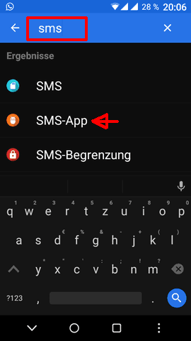

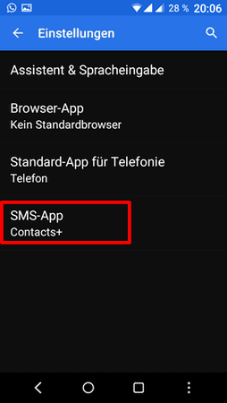

Hast du die App als SMS-app eingetragen? Ab Android 4.4 (glaub ich) kann nur noch 1 App auf SMS zugreifen und du als User mußt den Wechsel der SMS-App bestätigen.
Wenn die App das nicht fragt, dann würde ich die in Zukunft nicht mehr verwenden.
Geh mal in die Einstellungen und suche in der Kopfleiste nach "SMS" oder "Standard".
Damit müsstest du eine Auswahl bekommen wo du entweder Standard-Apps oder direkt die SMS-Standardapp anwählen kannst. (Siehe Anhang).
Dort legst du dann mal "SMS Backup and Restore" als Standard SMS-App an und lässt dann nochmal die Wiederherstellung laufen.
Danach stellst du wieder auf deine reguläre SMS-App zurück. Oder öffnest sie und beim Versenden wird sie dich automatisch fragen ob sie die Standard-SMS-App werden soll.
