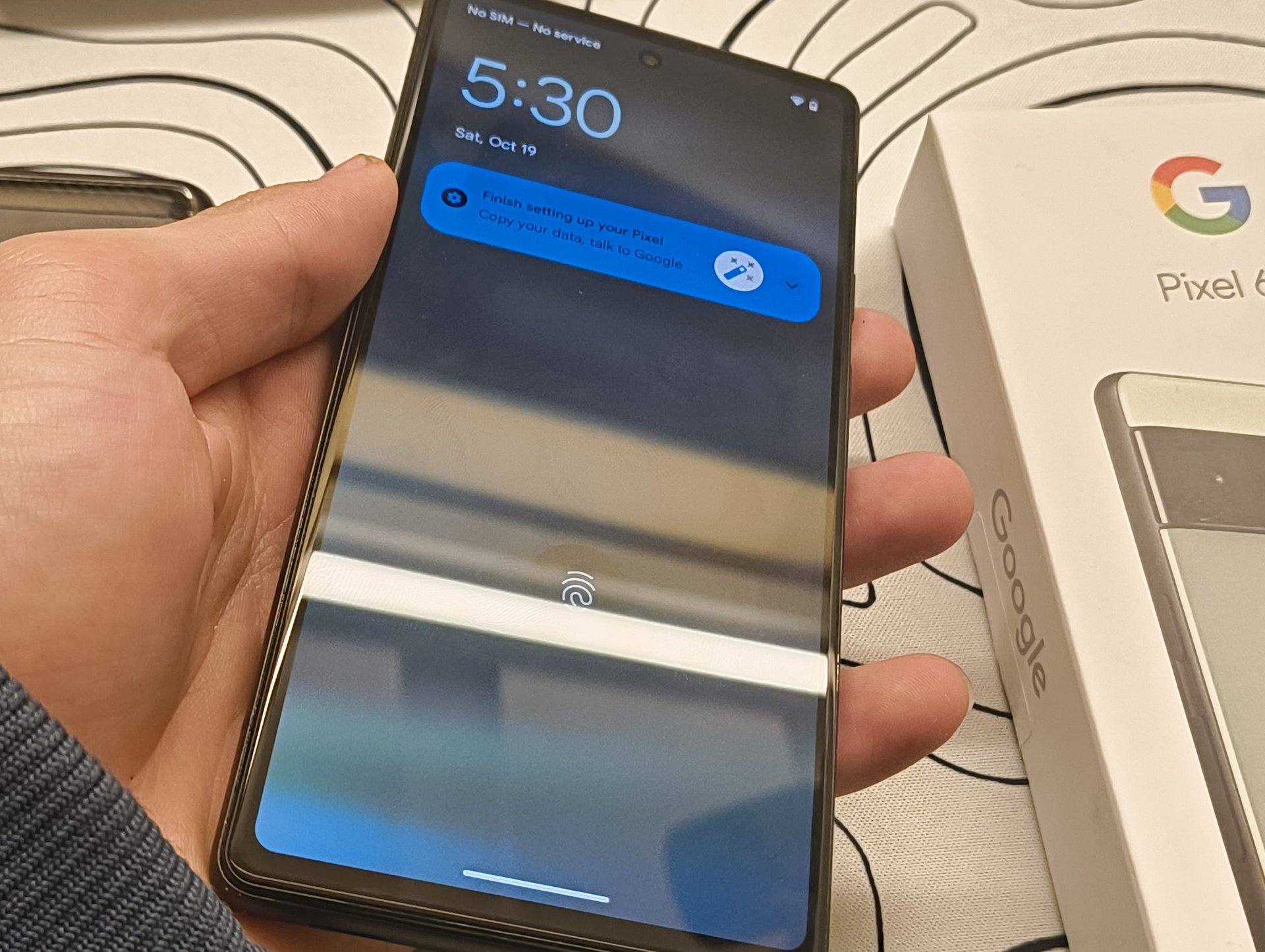

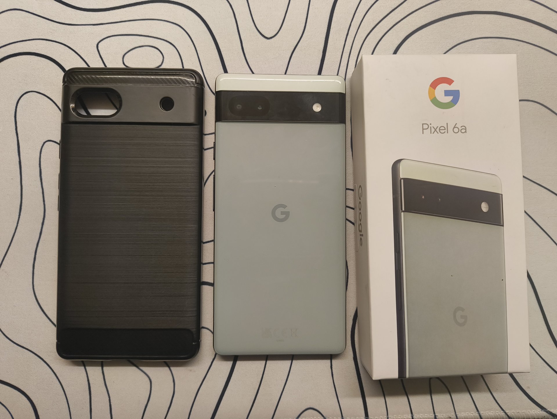

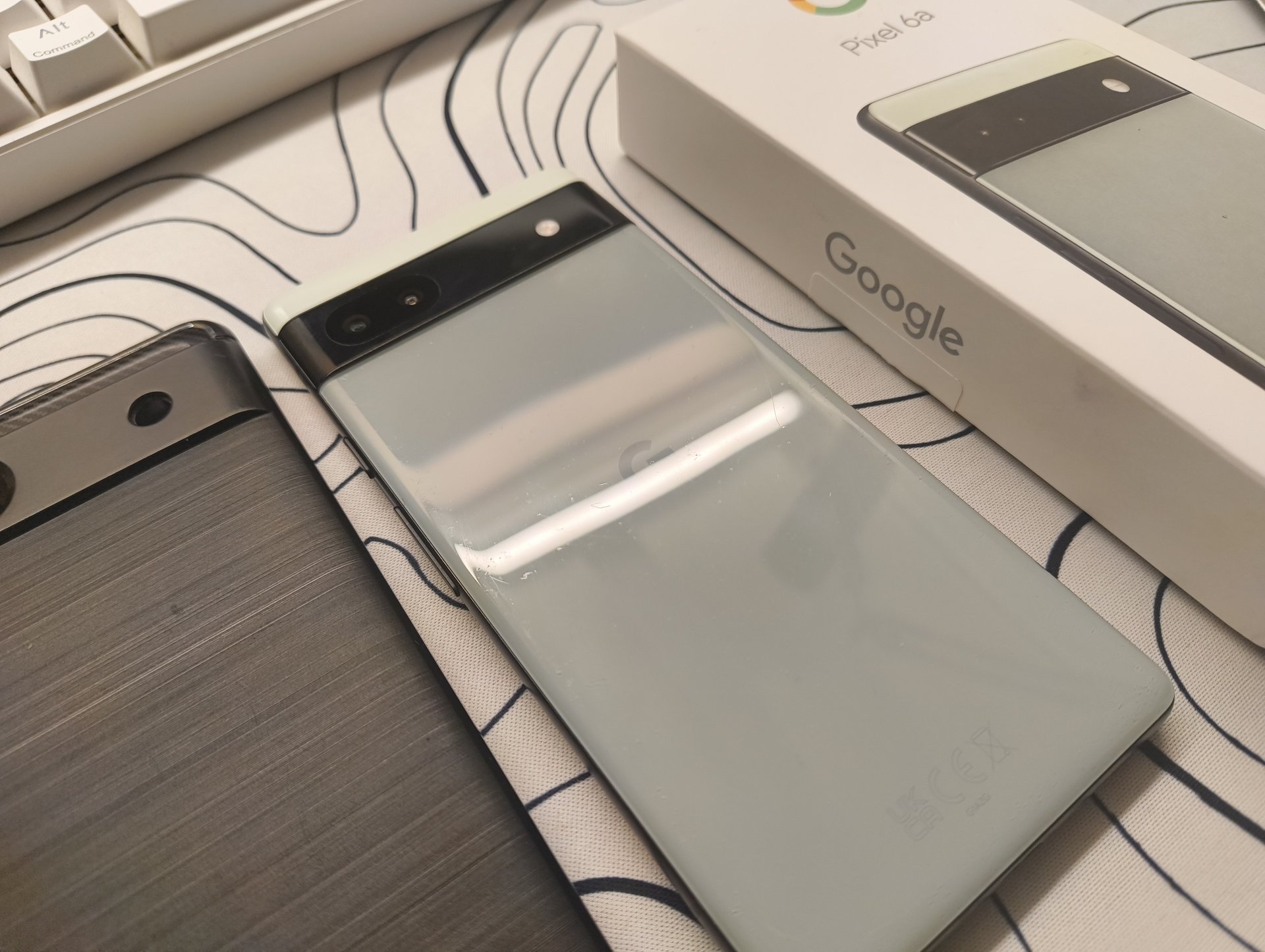

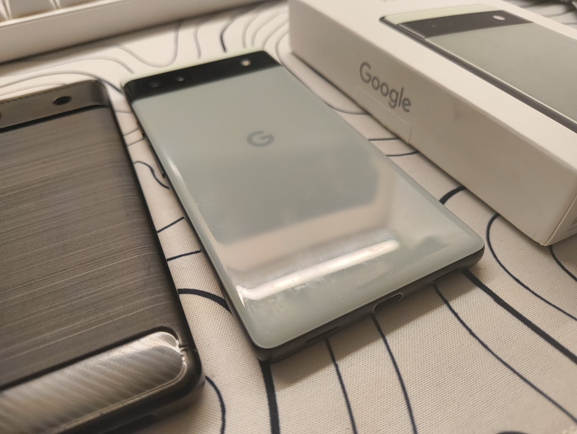

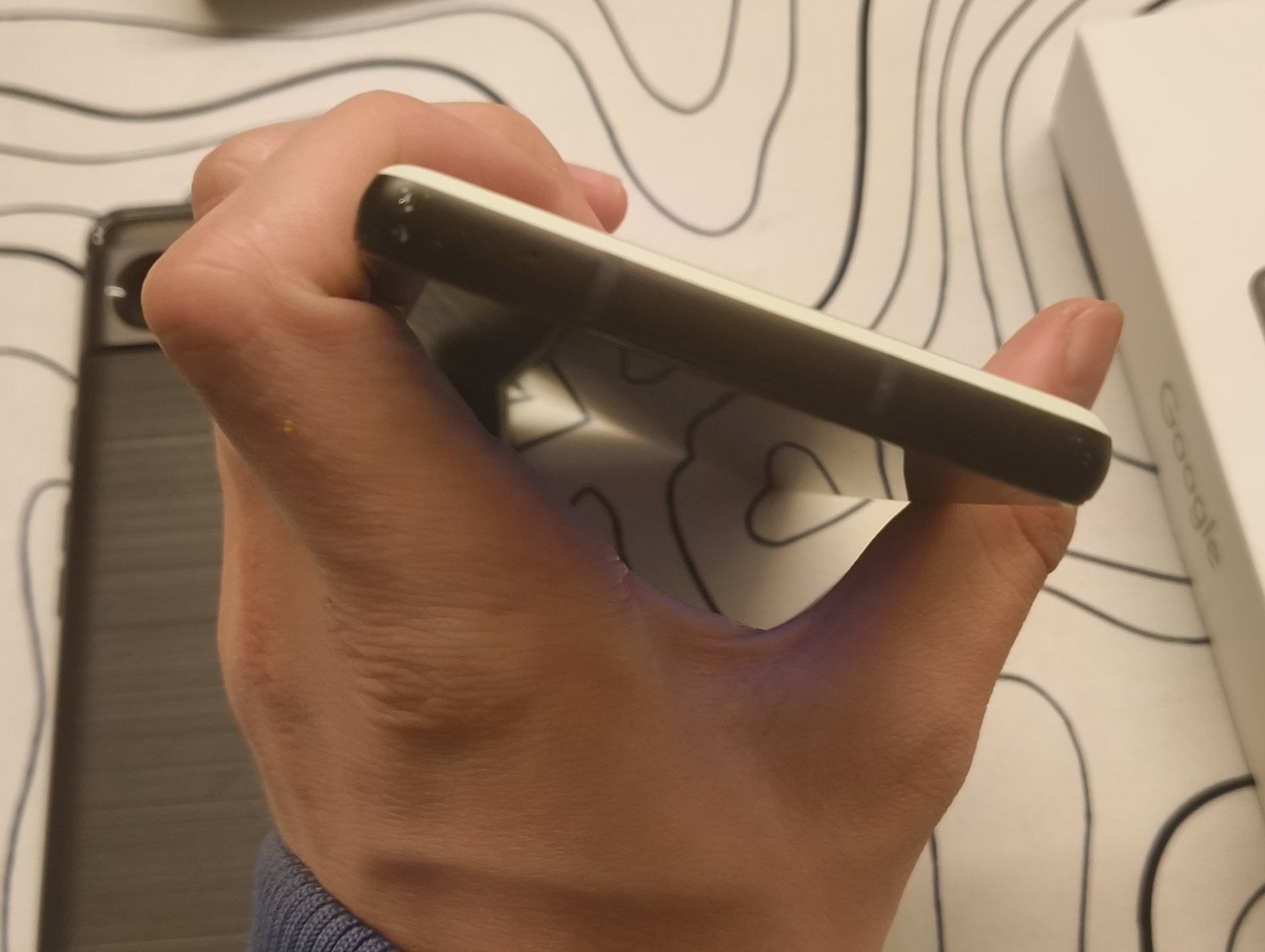

Ich verkaufe hier mein allgemein gut bis sehr gut erhaltenes Google Pixel 6a. Das Smartphone funktioniert einwandfrei und hat nur einige wenigen Gebrauchsspuren am Rahmen. Auf dem Display konnte ich nichts finden.
Es kommt außerdem mit OVP und zwei Hüllen.
Allerdings hält das Ladekabel nicht mehr zu 100% im Ladeport und rutscht beim bewegen des Gerätes ziemlich leicht heraus. Laden tut es aber dennoch eiwandfrei.

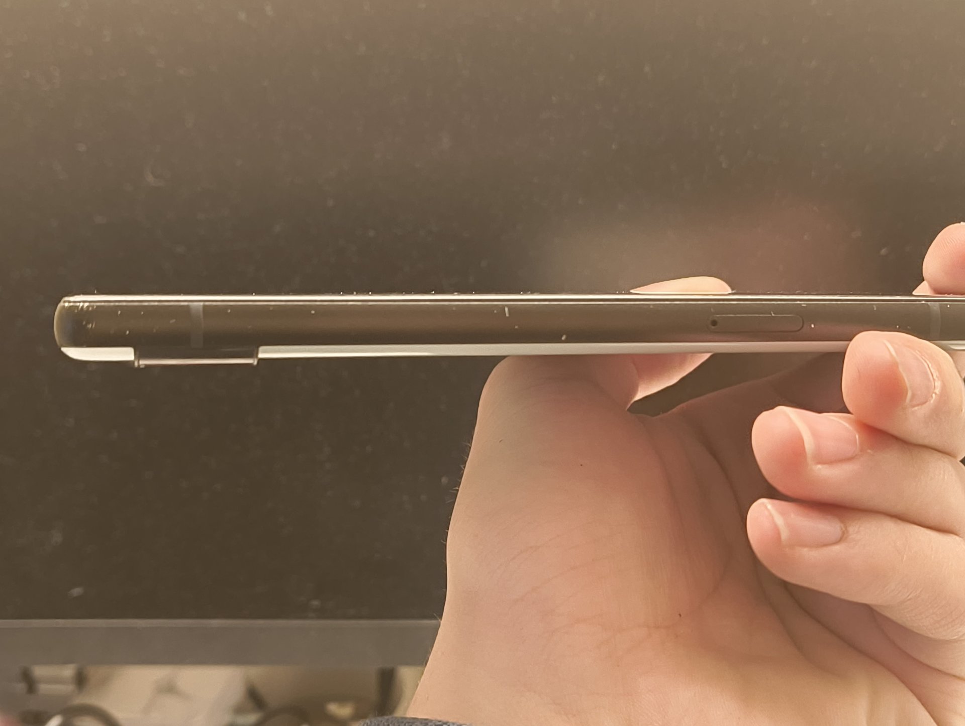

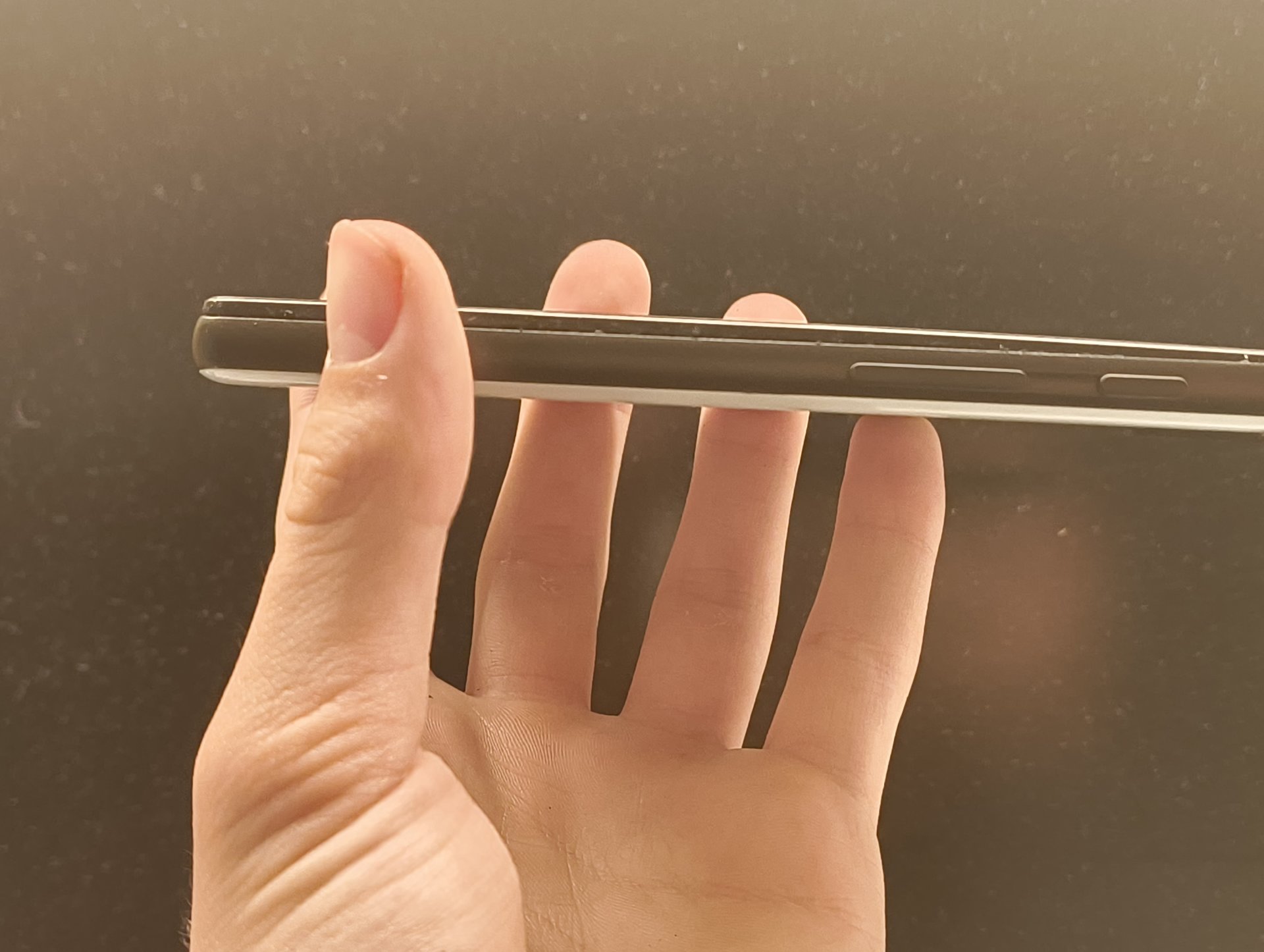

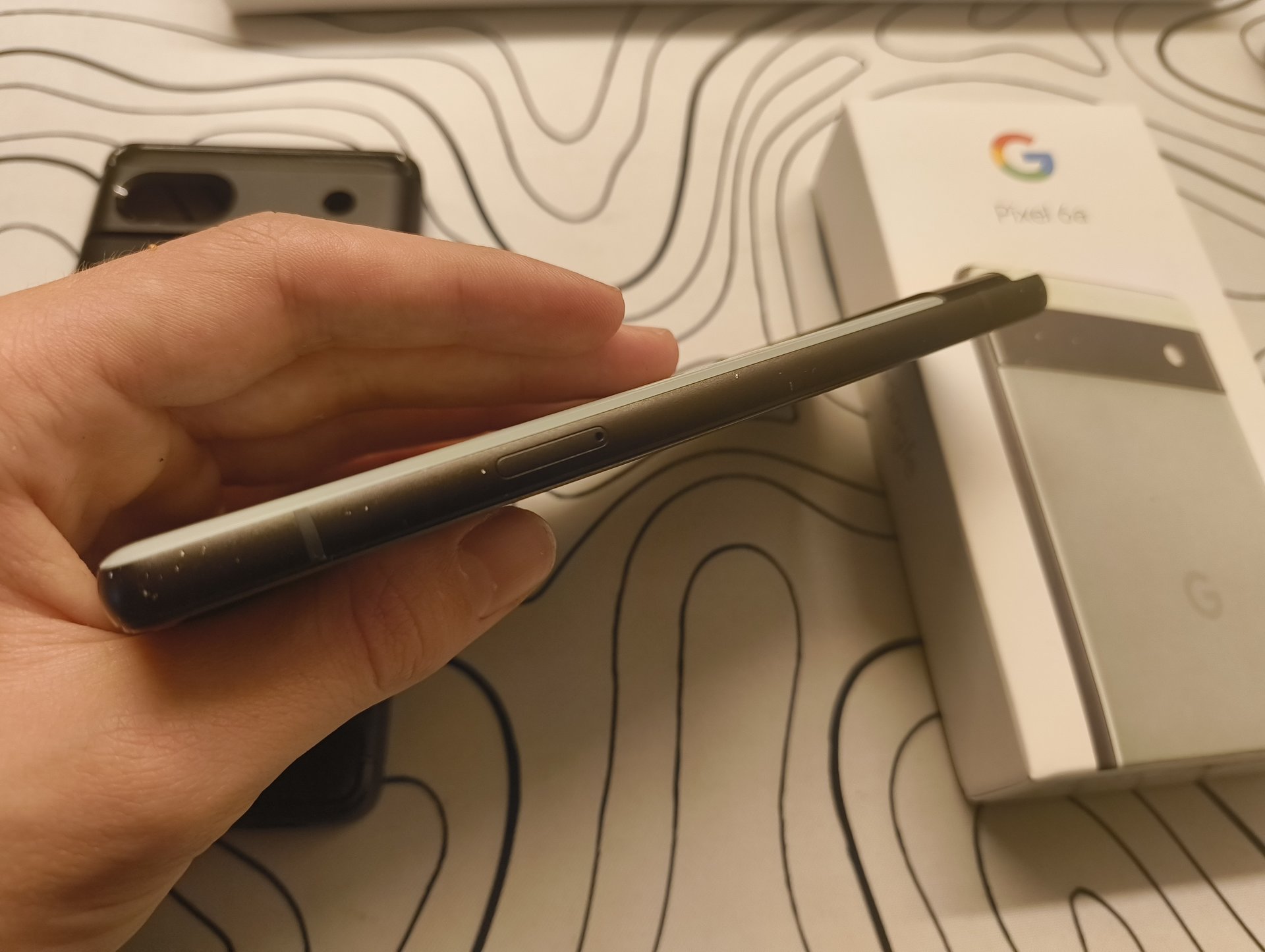

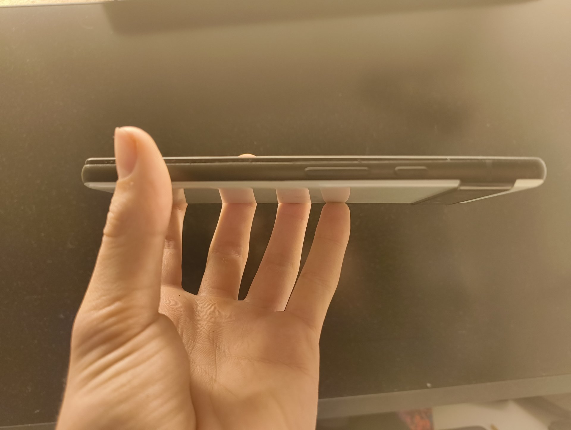

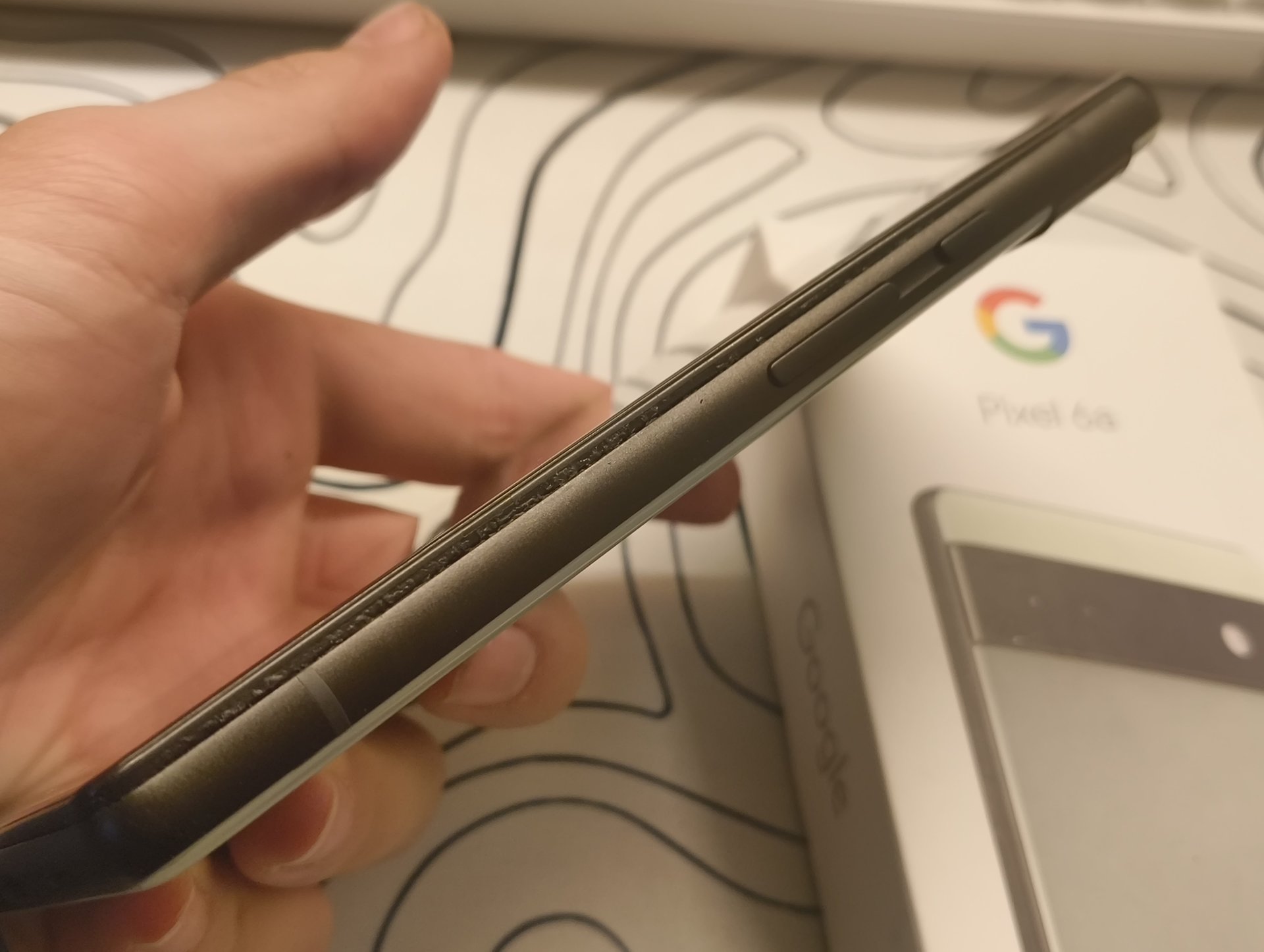

Außerdem ist der Akku ein wenig aufgebläht, zumindest sieht es so aus, wie auf den Bildern zu erkennen. Dies hat keinerlei Auswirkungen auf die Nutzung und sollte einfach zu tauschen sein, falls dies denn gewollt ist.

Huihui, einen wissentlich aufgeblähten Akku versenden....
Solltest du dich das wirklich trauen? ;)
Reaktionen: 610768
Der Akku ist offensichtlich aufgebläht und gilt somit als Defekt. Soweit mir bekannt verbieten ausdrücklich alle Transportunternehmen das versenden von Defekten Akku. Glaubt mir, du willst nicht dafür haften, wenn das Paket unterwegs im Lkw, Sortierzentrum oder sonst wo in Flammen aufgeht.
Reaktionen: Sh0X31
Alles klar, das wusste ich nicht, danke für den Tipp, soll ich den dann lieber noch bei mir tauschen?
Reaktionen: rockster76
unbedingt
Reaktionen: Zenzo

woran seht Ihr dass von ausen, dass ein Akku aufgebläht ist und was bedeutet das,wenn ich mal fragen darf?
Ein Akku, der sich aufbläht, drückt meistens das Display oder die Rückseite nach oben.
Das sieht man entweder in der Lichtspiegelung oder an den Spaltmaßen, welche meist in der Mitte des Gerätes einen Bogen machen.
