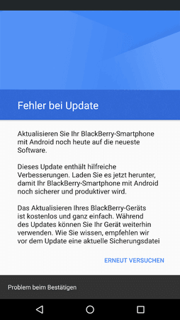

Hey nochmals :p
ich habe seid gestern ein Update für mein handy verfügbar von 383,5 MB ...
habe versucht dieses herunterzuladen aber ohne erfolg da er beim Download via WLAN immer sagt das Ich auf WLAN warten müsse trotz vollem Empfang oder wenn Ich es per LTE downloaden möchte mit der Nachricht begrüßt werde das das Update nicht bestätigt werden könne oder schlicht Downloadfehler ...
habe schon versucht erst WLAN aus dann die meldung das ich es ohne WLAN Laden möchte bestätigt und dann wlan wieder an ... man merkt das er es über WLAN herunterlädt aber bricht denn download mit den selben meldungen ab ...
Daher meine Frage wie kann Ich das Update laden ?

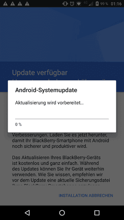

So das ganze Mal als Screenshot

Geh auf Update = WLAN ausmachen über Taskleiste dann auf erneut Downloaden , dann kommt so eine Meldung als Hinweis weil wegen ohne WLAN laden , diese nicht anklicken sondern WLAN anmachen und dann auf weiter ... Dann lädt das Update per WLAN und bricht es mit der Meldung "Problem beim Bestätigen" ab ...
Hallo ,
ich habe es so versucht
aber nach dem herunterladen kommt die Meldung: Fehler bei Update
Einmal ein Screenrecord :p
Nur so kann ich das Update "laden" aber mit einem Fehler am Ende
  • 20171210_184548.mp4

Entweder "Warten auf WLAN" oder "Problem beim bestätigen"
Per LTE ist es nur Problem beim bestätigen

Hallo, wie oben beschrieben hat es bei mir auch nicht funktioniert
immerFehler bei Update.
