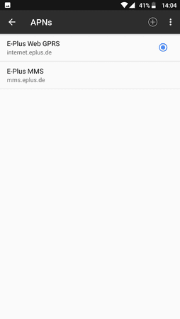

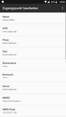

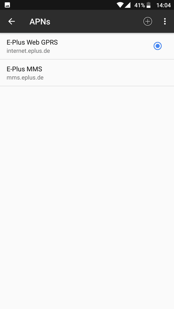

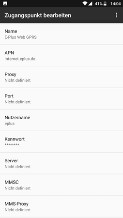

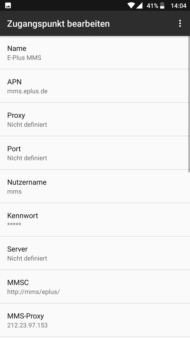

  • dass bei den Zugangspunkten nix eingetragen ist, ist defnitiv schon mal komisch. Wenn du mit dem Gerät online gehen möchtest, muss da definitiv was rein. Ich hab dir mal einen Screenshot meiner Zugangspunkte unten mit angehängt. Kann gut sein dass das bei dir anders aussieht (vorallem steht bei dir normalerweise nix von Eplus da, sondern 1&1 oder Ähnliches), da ich ein BQ Aquaris X Pro nutze. Die Tatsache von hinterlegten Daten bei Zugangspunkten betrifft aber jedes Smartphone.

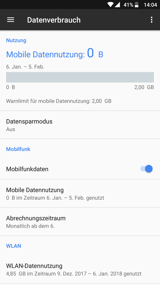

  • bzgl. den "mobilen Daten": Schau mal, ob du unter Menü / Einstellungen / Datenverbrauch unter der Überschrift "Mobilfunk" beim Eintrag "Mobilfunkdaten" einen Schieberegler hast - der muss aktiv sein, sonst kannst du ohne aktive WLAN Verbindung nicht mit dem Gerät online gehen.
