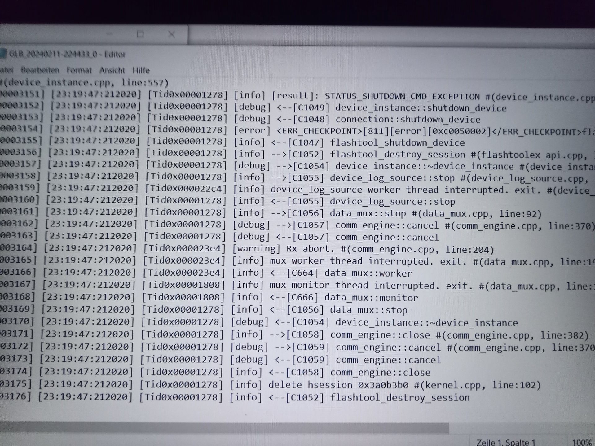

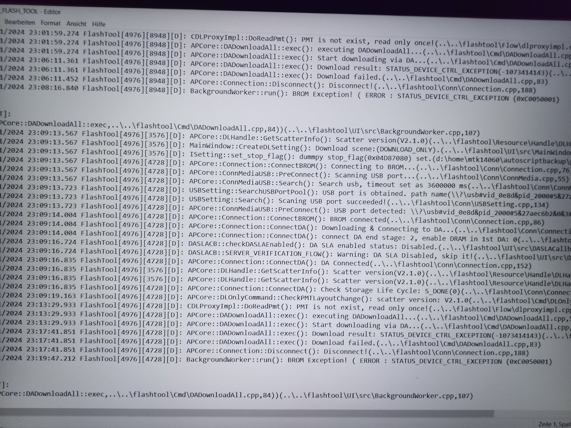

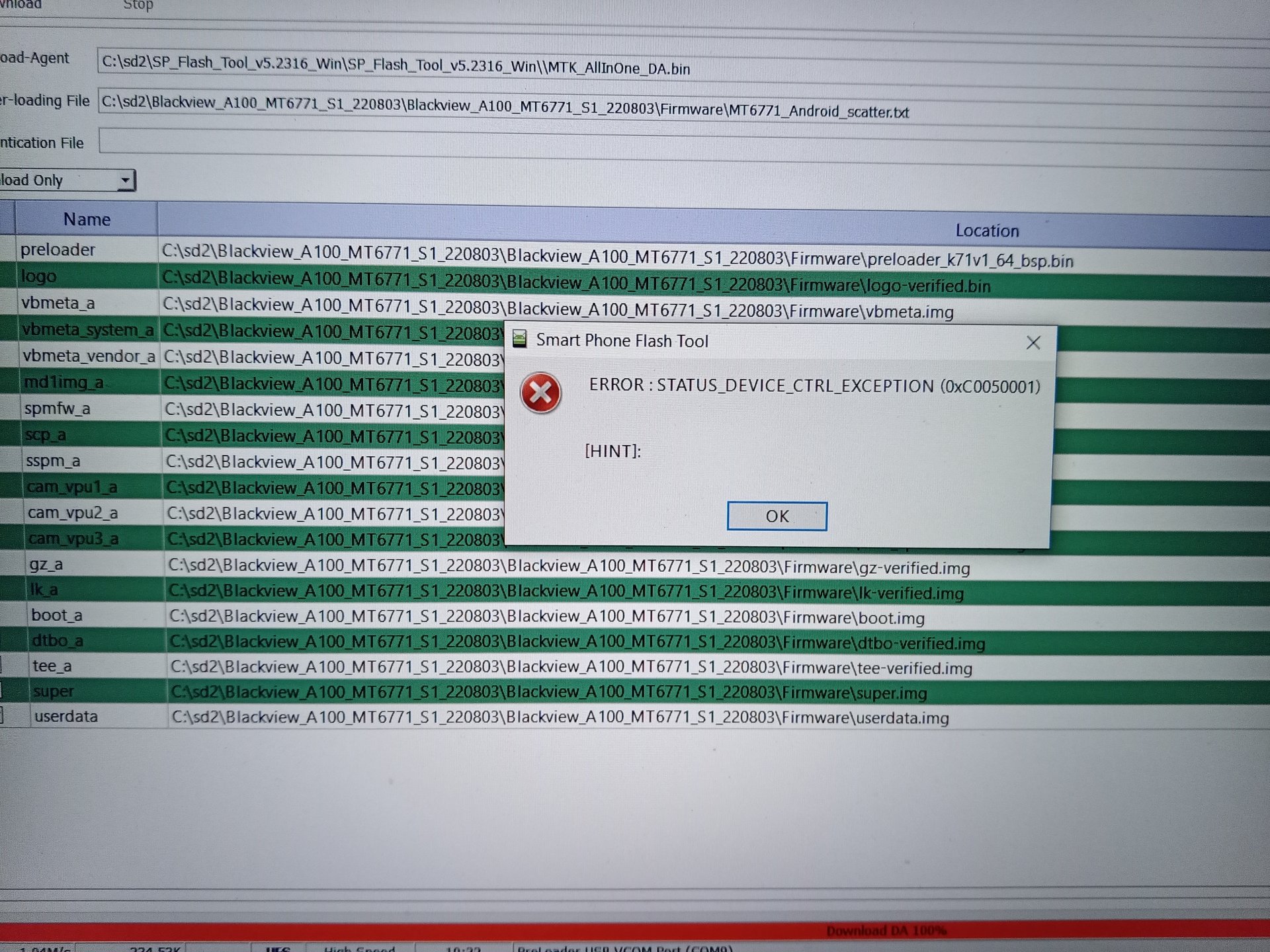

ich habe das Häkchen beim preloader entfernt(wie im Tutorial geschrieben).
Das device läuft normal. Nur beim Neustart lese ich:
Dm-Verity Corruption
Your device is corrupt
It can’t be trusted and may not work properly
Press the power button to continue
Or, device will power off in 5 seconds.
Und der Firmware flash zerstört sich von selbst.
Was soll's es läuft oder??????
